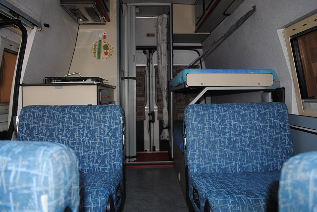

DSC_0176(4).JPG  porta toilette scorrevole, riscaldamento a gas ''con serbatoio'' (bombolone), ma soprattutto porta scorrevole del furgone totalmente libera e non occupata dalla cucinawink
