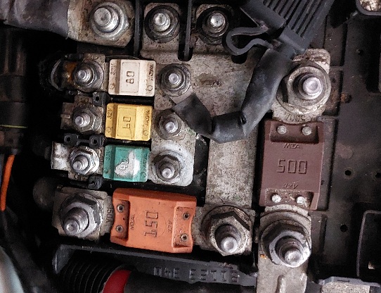

Ho controllato che fusibile monta il mio Daily con motore F1C 3000cc, 170CV, il fusibile originale del motorino di avviamento non è da 400 ma da 500 A (mi ricordavo male) e non è un megaval e neanche un powerval CAL.X ma un copper megaval,  i megaval standard non arrivano a 500A ma a 250A
Modificato da rubylove il 20/04/2024 alle 19:53:30

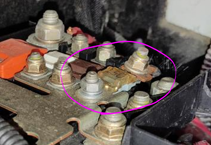

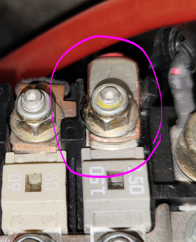

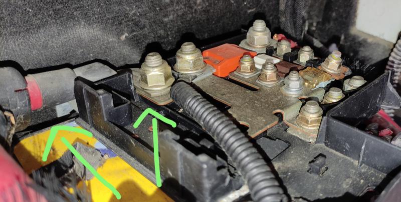

Scusate se aggiorno il post, ma ieri guardando la scatola fusibili del mio Ducato 244 del 2002 ho notato che il cavo per l'avviamento non è sotto fusibile, quel fusibile grande arancione postato da Laikone serve ad altro, il cavo grande è a monte del fusibile, collegato direttamente al polo.
ciò significa che il motorino d'avvamento NON è protetetto da fusibile senza tante super****ole...

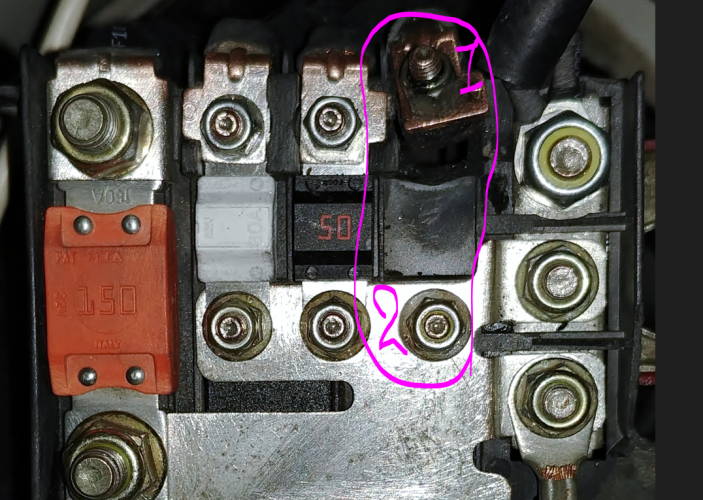

scusa se cambio discorso, ma hai visto questa connessione?
Mi sa che ci sia un grosso problema...
Modificato da Laikone il 26/04/2024 alle 21:47:42

ciò significa che il motorino d'avvamento NON è protetetto da fusibile senza tante super****ole... scusa se cambio discorso, ma hai visto questa connessione? Mi sa che ci sia un grosso problema...
Quel fusibile da 150A è del tutto inopportuno, dovrebbe essere tra i 50A ed i 70A in rapporto al cavo ad esso collegato.
Il portafusibili è quasi sciolto e a prender fuoco ed incendiare tutto è mancato veramente molto poco.
Bisogna capire anche perché quel cavo si è scaldato così tanto al punto di fondere quella parte del portafusibili.
Ciro.

Quel fusibile da 150A è del tutto inopportuno, dovrebbe essere tra i 50A ed i 70A in rapporto al cavo ad esso collegato. Il portafusibili è quasi sciolto e a prender fuoco ed incendiare tutto è mancato veramente molto poco. Bisogna capire anche perché quel cavo si è scaldato così tanto al punto di fondere quella parte del portafusibili.  Ciro.

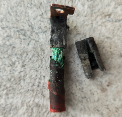

in quella posizione sul Ducato che ho appena sistemato arriva il cavo dall'alternatore, 150A ci possono stare, il cavo è da 25mmq (se è uguale a quello che avevo tra le mani) Non credo nemmeno che quel fusibile da 150A sia originale.
Frutto di quel macello è certamente la cattiva connessione della crimpatura e il suo inesorabile deperimento nel tempo.
Quel capicorda e quel cavop sarà più o meno in queste condizioni...

Verificherò, non mi ero accorto, il camper ce l'ho dall'anno scorso e non ho mai toccato la BM se non per collegare il booster.
Se fosse come quello che stai o stavi sostituendo al tuo amico, come hai risolto col capocorda particolare?
31/03/2004 21022
Inserito il 26/04/2024 alle: 23:35:57
In risposta al messaggio di dekracap del 26/04/2024 alle 22:14:27
Verificherò, non mi ero accorto, il camper ce l'ho dall'anno scorso e non ho mai toccato la BM se non per collegare il booster. Se fosse come quello che stai o stavi sostituendo al tuo amico, come hai risolto col capocorda particolare?
purtroppo se la mia previsione risulta veritiera (spero per te di no) non ti si prospetta una soluzione economica...
Lo scoprarai quando andrai a smontare la scatola fusibili sopra alla batteria, ma il rischio è che la trovi così (qua è già stato tolto il fusibile):
Ovvero, tutto funziona perchè è il fusibile che tiene collegato il punto 1 al punto 2; quando smonterai ti rimarrà tutto in mano...
Il prigioniero al punto 1 è montato sulla scatola fusibili tutta di plastica che si è certamente "cotta" e non lo terrà più in sede. Non potrai demandare quel collegamento così importante alla forza meccanica che il solo fusibile è in grado di offrirti, quindi dovrai cambiare la scatola fusibili che costa sui 120/150€ come prima cosa, poi dovrai valutare il cavo...
In quello che ho riparato io ho messo un capicorda a 90° con cavo da 25mmq, ho dovuto limare il capicorda ai lati perchè quello originale è più debole e striminzito... forse è questa la causa del problema... avrei voluto mettere un cavo da 50mmq ma il capocorda divanta troppo grande e lo spazio è dettato dalla scatola fusibile che non ho voluto modificare anche perchè è deboluccia...
Questo è il lavoro finito... considera inoltre che il prigioniero è M5...
ti suggerisco di fare il controllo in un momento in cui il mezzo possa rimanere fermo qualche giorno, perchè non è detto che la scatola fusibili sia in magazzino.

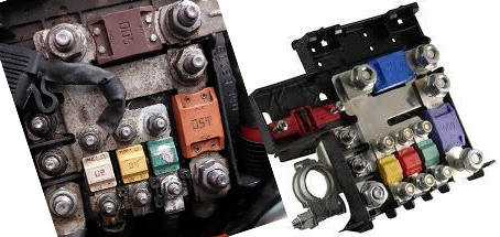

Come alternativa c'è questa:
https://mgpoint.it/44-mta-mta-m...
Qui messa a confronto con l'originale:
Sapete cosa c'è collegato al fusibile arancione da 150 A di tipo Megaval?

Come alternativa c'è questa: Qui messa a confronto con l'originale: Sapete cosa c'è collegato al fusibile arancione da 150 A di tipo Megaval?
da vedere così sembra possa andare... devi però comprare tutti i fusibili a parte.
sull'arancione direi che è collegata l'alimentazione della meccanica
La foto che hai messo a sinistra è quella del Daily che ha il fusibile da 500A  che si occupa del motorino e dell'alternatore
il 150A è l'alimentazione della centralina CVM (centralina vano motore) quindi di tutta la parte elettrica della meccanica.
Nella foto di quello nuovo che dovrebbe essere per il ducato, c'è un 200A (blu) se dici che il motorino va diretto potrebbe essere l'alternatore

La foto che hai messo a sinistra è quella del Daily che ha il fusibile da 500A  che si occupa del motorino e dell'alternatore il 150A è l'alimentazione della centralina CVM (centralina vano motore) quindi di tutta la parte
elettrica della meccanica. Nella foto di quello nuovo che dovrebbe essere per il ducato, c'è un 200A (blu) se dici che il motorino va diretto potrebbe essere l'alternatore
Tanto lo vendono vuoto

Non avevi chiesto cosa c'è collegato al fusibile arancione da 150A? ho risposto a quella domanda
