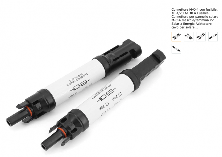

Dunque... per i due pannelli ho messo due di questi, ma anche tra batteria e regolatore ne ho messo uno.

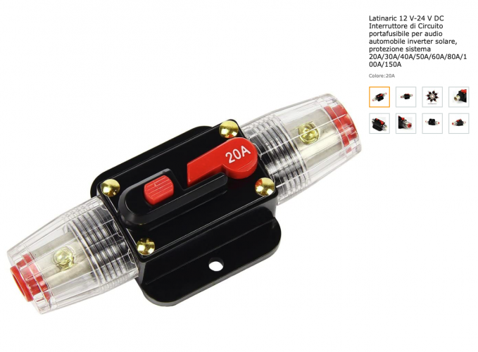

Per disattivare completamente i pannelli quando non in uso ( ne ho due), ho messo  questi che vedete nella foto in basso. Mi fanno da disgiuntori di riserva in aggiunta ai fusibili, ma che uso principalmente da interruttori per interrompere completamente la corrente dei pannelli.
Li trovi su Amazon. Sono fatti veramente bene.

Io uno di quegli interrttori termici riarmabili l ho messo tra batteria e inverter. Da 60 amper.
Purtroppo sui pannelli non ho nulla e li posso scollegare solo sfilando un cavo dal regolatore...
Dovrei provvedere...

Ho un Epever da 20A e due pannelli Serc da 110 W cadauno. Tra regolatore e batteria c'è un fusibile MC4 da 10A (come quello nella prima foto). Gli interruttori termici, li uso unicamente da interruttori (appunto) e salterebbero solo dopo che sono saltati i fusibili da 10A e solo in caso di cortocircuito.
Non sono un esperto, e così facendo ho voluto prevenire la peggiore delle situazioni.  Tenete presente, che sulla maggior parte dei pannelli montati, specie quelli montati dai concessionari, quasi nessuno ha protezioni sui pannelli.  Ho pensato che è meglio avere protezioni, che non averle. Se non servono, fa nulla. Prima di arrivare a questo però ho sentito il parere di un esperto... il quale, mi aveva fatto un appunto, solo per il fatto di avere troppe giunzioni (due) che con il tempo avrebbero potuto dare problemi di ossidazione o falsi contatti. Ossidazioni che non potrò mai avere, perché le giunzioni sono all'interno della cellula e impermeabilizzate. Idem per i falsi contatti, tutti i cavi sono ben stretti e stra-controllati.
In ogni caso, sembra funzionare tutto perfettamente e a volte, mi può far comodo disattivare completamente i pannelli. A maggior ragione se vi fosse qualche problema.
Poi non so... ma mi pare di aver fatto un bel lavoro. Se trovo le foto le pubblico.
