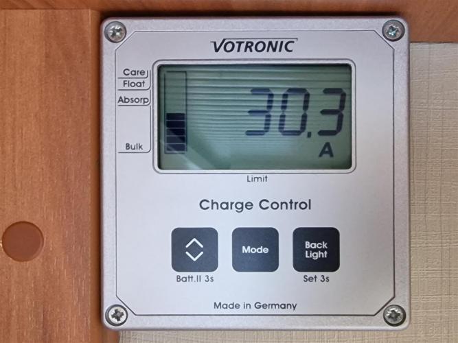

appena messo in moto, dopo una notte di stufa in funzione, ma la BS non era neppure troppo scarica, penso che fosse sui 12,5v.
Tra la messa in moto e la foto saranno passati almeno 30 secondi, alzarsi dal posto di guida, andare dietro e fare la foto, potrebbe essere che immediatamente ci fosse anche una corrente un pelino maggiore, per qualche secondo, ma tempi sufficenti a fare saltare un fusibile troppo scarso.
Poi dopo meno di un minuto leggevo meno di 20A.
