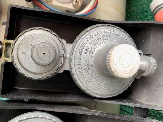

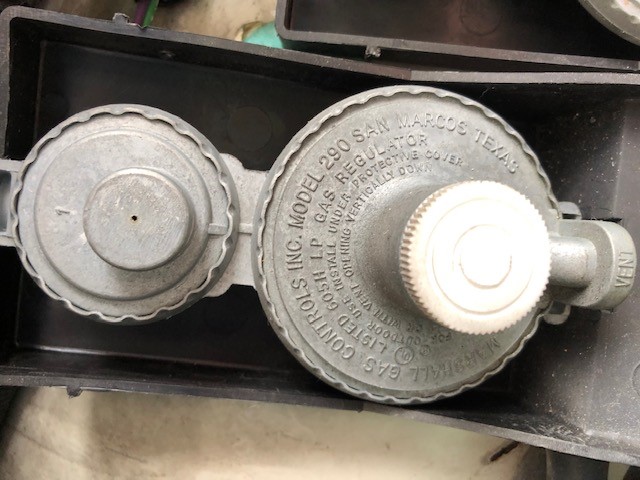

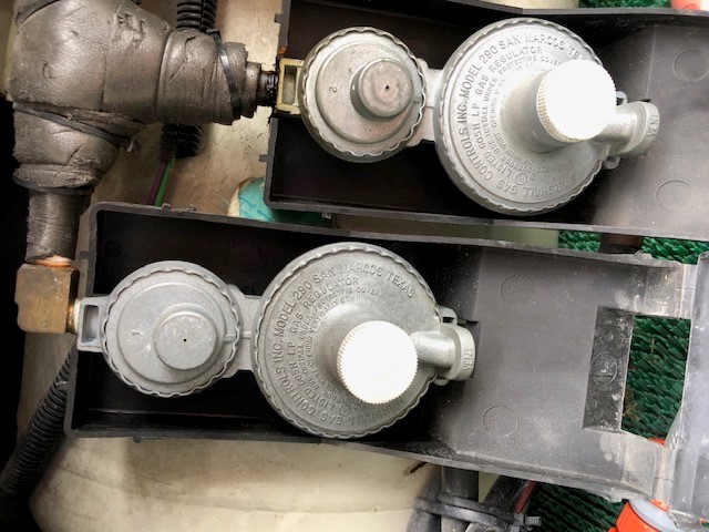

Buongiorno,
scusate il ritardo ma avevo alcuni problemi di connessione sul forum.
Comunque, sfruttando questi giorni siamo riusciti a verificare qualcosina. Innanzitutto, vi porto una foto dei polmoni posizionati sulla bombola del camper (il nostro è provvisto di bombolone fisso)
Purtroppo però non riesco a trovare nessuna targhetta sugli elettrodomestici per capire a quanti Mbar funzionano, ma ci è anche sorto un altro dubbio, ovvero il vecchio titolare utilizzava il veicolo come casa fissa ed aveva predisposto un impianto "parallelo" con bombole esterne, senza utilizzare quindi a tutti gli effetti il sistema principale. A noi è quindi sorto il dubbio che qualcosa non vada già sull'uscita della bombola, ed infatti al riscaldamento non arriva gas, o meglio ne arriva in una quantità talmente ridotta da far ridere.
Crediamo quindi che i 2 polmoni dividano le utenze sul camper, e credo quindi che uno dei 2 sia partito al 90% mentre l'altro sia arrivato ormai al 30% della sua vita.
Come ho scritto prima purtroppo non riusciamo a dirvi la richiesta delle utenze ma voi chiedete pure che io quello che posso verifico volentieri.

non riesco a capire se entrambi si riduttori sono collgati al serbatio fisso oppure uno è a sè stante , tra l'altro novn vedo nessuna specifica tecnica ne specifica normativa idonea pe la UE , comunque temo che dovrai sostituire riduttori e serbatoio , tuttavia devi sapere con quale pressione di utilizzo lavorano  gli utilizzi a gas di bordo
visto che sugli utilizzi non ci sono targhette riassuntive di riferimento bisognerebbe provare scolleghando un riditture e provvisoriamente su quella linea collegare una bombola domestica con riduttore da 30 mbr , iden anche per l'altro riduttore , se la fiamme sui vari bruciatori sono scarse e fiacche allora si prova con un riduttore da 50 mbar ma per controllare le fiamme ci vuole un occhio esperto , il mezzo è con targa americana oppure è stato reimmatricolato in italia ? , lo chiedo perchè se fosse come credo temo che con quei due riduttori + serbatoio gpl fisso non potrai circolare , vedi tu
uno schizzo dell'impianto gas e sua componentistica sarebbe meglio di mille parole

Coma ti ha già detto Mario, quell'impianto non è a norma, devi cambiare tutto, il problema, più che altro è burocratico.
Ti consiglio di rivolgerti ad un professionista per la nuova installazione

Buonasera signori,
il camper è regolarmente targato dal 1996 in Italia e da allora ha sempre circolato con quello che si vede a bordo, ovviamente eseguendo le dovute revisioni/collaudo, bombola compresa.
I tagliandi dei vari collaudi e prove di tenuta erano sulle coperture dei polmoni che per farvele vedere ho dovuto togliere.
I polmoni sono entrambi collegati alla bombola principale e partono 2 linee distinte per il gas, non ho ancora avuto modo di seguire ogni singola linea per capire cosa alimenta chi peró posso ribadire quanto sopra.
Parlate di “bombola non a norma” perchè ha passato i 10 anni o per altri motivi? Se fosse per la prima capisco, per la seconda mi sembra strano visto gli anni che ha il mezzo

Parlo di non a norma per entrambi, il bombolone dopo dieci anni va sostituito con uno a doppia camera omologato e anche i riduttori stessa cosa.
Non credo che alla prossima revisione quel veicolo possa passare se non sistemi
