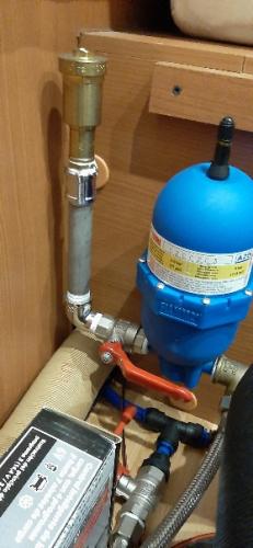

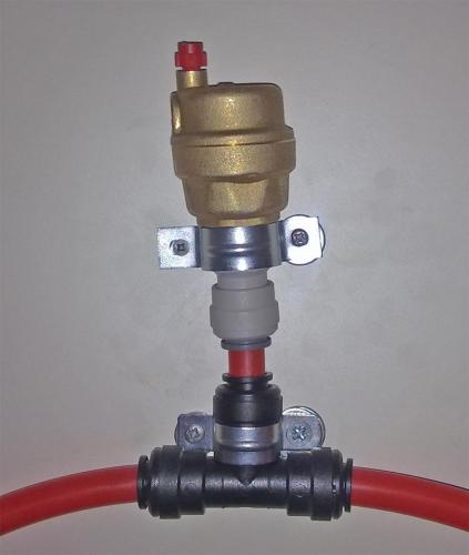

Che l'apertura della valvola ELASI (meccanica o elettrica che sia) svuoti l'impianto è tutto da dimostrare.
Siccome per scaricare l'acqua è necessario aprire la valvola sotto ma avere anche uno sfiato in alto (chiunque abbia bevuto un uovo crudo sa che ci vogliono due fori) io ho risolto così:
E' una valvola di sfiato da impianto di riscaldamento a termosifoni.
Quando accendo la pompa questa valvola sfiata fino a che l'acqua non la raggiunge (poi un galleggiante chiude tutto)
Quando si apre la valvola entra aria svuotando tutto quanto perché questa valvola l'ho posizionata abbastanza in alto.

In risposta al messaggio di Emme48 del 30/09/2019 alle 14:31:14
Che l'apertura della valvola ELASI (meccanica o elettrica che sia) svuoti l'impianto è tutto da dimostrare. Siccome per scaricare l'acqua è necessario aprire la valvola sotto ma avere anche uno sfiato in alto (chiunque
abbia bevuto un uovo crudo sa che ci vogliono due fori) io ho risolto così: E' una valvola di sfiato da impianto di riscaldamento a termosifoni. Quando accendo la pompa questa valvola sfiata fino a che l'acqua non la raggiunge (poi un galleggiante chiude tutto) Quando si apre la valvola entra aria svuotando tutto quanto perché questa valvola l'ho posizionata abbastanza in alto. Se poi devi partire a razzo in qualsiasi momento tieni pronte (in casa) un paio di stagne di acqua sempre piene ma non rischiare che rimanga acqua da qualche parte con il riscaldamento spento a temperature basse come quelle che ci racconti. Marco.
L'idea della valvola jolly l'ho adottata anch' io, ma a me serviva eliminare l'aria in fase di innesco della pompa, a svuotare per bene l'impianto ci pensa la valvolina a 3 vie in dotazione alla truma (ovviamente su lato calda), la jolly che ho piazzato io è sulla fredda, una mano comunque la da anche in fase di scarico...

In risposta al messaggio di camperistadoc del 30/09/2019 alle 20:40:52
L'idea della valvola jolly l'ho adottata anch' io, ma a me serviva eliminare l'aria in fase di innesco della pompa, a svuotare per bene l'impianto ci pensa la valvolina a 3 vie in dotazione alla truma (ovviamente su lato calda), la jolly che ho piazzato io è sulla fredda, una mano comunque la da anche in fase di scarico... Ciao
Una precauzione che ho installato è un rubinetto all'ingresso della pompa a tre vie e due posizioni.
In una posizione la pompa aspira acqua dal serbatoio, nell'altra aspira aria per svuotare completamente la pompa.
L'acqua negli impianti semplicemente non deve esserci quando la temperatura va sotto zero, altre idee di mantenimento della temperatura possono causare brutte sorprese se qualcosa dovesse incepparsi.
Ma siccome io sono un tecnico non dico "se" qualcosa dovesse incepparsi ma uso la dizione "QUANDO" qualcosa si incepperĂ .
MArco.
