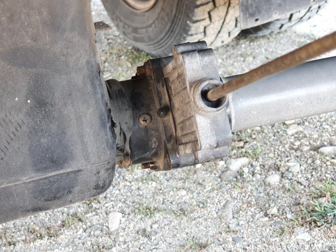

Ciao a tutti,
recentemente ho notato che dallo scarico delle acque grigie si verifica un gocciolio costante nonostante la ghigliottina sia correttamente chiusa. Il liquido fuoriesce "giustamente" dallo scarico e non tramite fessure o crepe dalla ghigliottina stessa.
Volevo provare a smontare quest'ultima per lubrificare le parti in oggetto ma, come potete vedere in foto, ho trovato una brutta sorpresa: alcune viti sono spezzate e non si riescono a svitarle correttamente (dove ci sono gli spigoli rotti), altre sono spanate e ho avuto difficoltà a svitarle.
Mi sono subito fermato per non fare danni e per consultare il forum anche se non ho notato thread specifici adatti al caso.
La mia richiesta di aiuto è la seguente:
1) Come togliere le viti spezzate e quelle spanate che, con molta probabilità, si romperanno?
2) Esiste il ricambio della "scatolina" da acquistare online?
3) In caso riesca a svitare correttamente le due viti rimanenti e non si trovi il ricambio della scatolina, come posso chiudere il tutto? Nastro di alluminio?
Potrei andare in un'officina specializzata ma non voglio ricorrere a questa soluzione per ogni micro-problema che sicuramente si presenterà anche in futuro.
Scusate per la lunghezza del post e grazie per gli eventuali suggerimenti.

Ciao a tutti, recentemente ho notato che dallo scarico delle acque grigie si verifica un gocciolio costante nonostante la ghigliottina sia correttamente chiusa. Il liquido fuoriesce giustamente dallo scarico e non tramite
fessure o crepe dalla ghigliottina stessa. Volevo provare a smontare quest'ultima per lubrificare le parti in oggetto ma, come potete vedere in foto, ho trovato una brutta sorpresa: alcune viti sono spezzate e non si riescono a svitarle correttamente (dove ci sono gli spigoli rotti), altre sono spanate e ho avuto difficoltà a svitarle. Mi sono subito fermato per non fare danni e per consultare il forum anche se non ho notato thread specifici adatti al caso. La mia richiesta di aiuto è la seguente: 1) Come togliere le viti spezzate e quelle spanate che, con molta probabilità, si romperanno? 2) Esiste il ricambio della scatolina da acquistare online? 3) In caso riesca a svitare correttamente le due viti rimanenti e non si trovi il ricambio della scatolina, come posso chiudere il tutto? Nastro di alluminio? Potrei andare in un'officina specializzata ma non voglio ricorrere a questa soluzione per ogni micro-problema che sicuramente si presenterà anche in futuro. Scusate per la lunghezza del post e grazie per gli eventuali suggerimenti.   Davide Elnagh Doral 111 ('99)
è capitata una cosa analoga anche a me.
le viti le tranci e sfili la valvola, purtroppo, come nel mio, la parte filettata ( boccola in bronzo) è annegata nella plastica.
ho provato a trapanare per togliere il moncherino della vite arrugginita, ma in uno mi si è spezzata dentro la punta, in  altro il calore prodotto  dalla trapanatura, ha sciolto la plastica facendo girare a vuoto la boccola.
fortunatamente il mio serbatoio era predisposto per una seconda valvola con tanto di boccole filettate, mi è bastato aprire un foro con una sega a tazza della giusta dimensione e mettere una nuova valvola con viti in  acciaio inox.
il foro vecchio ho dovuto farlo chiudere da un mio cliente che lavora queste materie.
ora se il tuo non ha la predisposizione, la vedo dura, bisogna smontare il serbatoio  e trovare una soluzione

Inserito il 17/02/2020 alle: 16:28:33
In risposta al messaggio di piccoloDav del 17/02/2020 alle 15:57:02
'azz mi auguravo fosse una cosa di minore importanza... Domani proverò a svitare le viti, augurandomi di riuscirci, nel frattempo sto cercando online qualche ricambio. Questo dovrebbe andare bene in teoria, sembra lo stesso pezzo (attacco di tipo femmina):
pensavo fosse  avvitata direttamente al serbatoio con i 4 bulloni.
a questo punto, togli quella vite con cacciavite a croce ( probabilmente ce ne sarà un altra dalla parte opposta, e cambia tutta la valvola, solitamente oltre alle guarnizioni si rovina anche la ghigliottina e per il prezzo che ha non vale la pena perdrci dietro del tempo.
dovrai solo cercare il ricambio giusto.
quello che hai postato non sembrerebbe il suo, l'asta di comando e diversa, molto probabilmente è questa
Volendo, potresti tentare di tenere buone le flange e sostituire solo il corpo valvola mettendo 4 ranelle maggiorate per compensare quell'angolo rotto

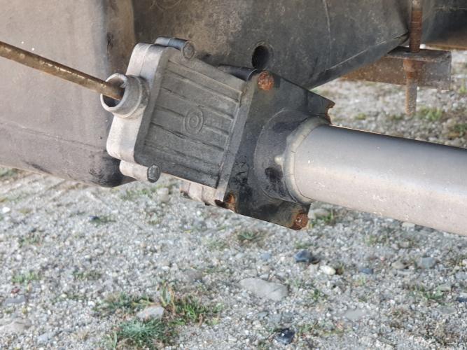

Dopo due giorni di Maestrale, oggi, con un minimo di tregua, mi sono finalmente messo all'opera.
Sono riuscito a estirpare (letteralmente) le due viti che, mezze spanate e mezze allentate, mi hanno impedito, almeno all'inizio, una rapida ispezione della ghigliottina più che altro perché, come annunciato nel primo messaggio, non volevo partire in quinta creando qualche danno dovuto dall'inesperienza.
Una volta estratto tutte le componenti ho potuto appurare che il pezzo risultava essere già stato riparato più e più volte avendo trovato, infatti, strisce su strisce di silicone. Ho deciso di sostituire esclusivamente la valvola di scarico mantenendo dunque tutto il resto della ghigliottina, attacco al serbatoio e tubo-prolunga, sostituendo le viti con materiale inox e con l'aggiunta di rondelle per gli spigoli che erano già rotti.
Alla fine, dopo un rapido giro di telefonate, ho recuperato il pezzo nuovo da un'officina vicino casa e questo mi ha permesso di confrontare il pezzo "rotto" e scegliere quindi la misura corretta che si è rivelata essere da 1' ½ .
Me la sono cavata con 25 €.
Grazie a tutti per le risposte e l'aiuto che mi avete fornito :)

una rapida ispezione della ghigliottina più che altro perché, come annunciato nel primo messaggio, non volevo partire in quinta creando qualche danno dovuto dall'inesperienza. Una volta estratto tutte le componenti ho potuto appurare che il pezzo risultava essere già stato riparato più e più volte avendo trovato, infatti, strisce su strisce di silicone. Ho deciso di sostituire esclusivamente la valvola di scarico mantenendo dunque tutto il resto della ghigliottina, attacco al serbatoio e tubo-prolunga, sostituendo le viti con materiale inox e con l'aggiunta di rondelle per gli spigoli che erano già rotti. Alla fine, dopo un rapido giro di telefonate, ho recuperato il pezzo nuovo da un'officina vicino casa e questo mi ha permesso di confrontare il pezzo rotto e scegliere quindi la misura corretta che si è rivelata essere da 1' ½ . Me la sono cavata con 25 €. Grazie a tutti per le risposte e l'aiuto che mi avete fornito :)
Ottimo, con una minima spesa hai lo scarico delle grigie nuovo.
Ho scoperto che la valvola delle grigie sul mio camper, un elnagh, ha la tiranteria inox ed è ancora nuova dopo 9 anni laugh
Comunque io periodicamente metto della vaselina sia sull'asta che sulla guarnizione e tutto funziona benissimo, un minimo di manutenzione ci vuole ogni tanto...

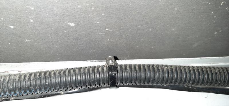

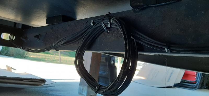

Poi, volendo ancora parlare dei materiali scadenti, l'anno scorso in Polonia mi sono trovato dei cavi che portano alle luci posteriori che penzolavano pericolosamente vicino alla ruota posteriore dx arrivando quasi fino a terra, beh erano stati fascettati al telaio con delle comuni fascette da elettricista in plastica, si erano spezzate tutte quante...
Fortunatamente ho risolto con delle fascette nuove al momento, ma quando sono arrivato a casa ho provveduto immediatamente a rifascettare tutto l'impianto eletteico sotto al camper con delle fascette inox rivestite
Quindi un plauso ad Elnagh per la ghigliottina con tiranteria inox, ma una bella tirata di orecchie per le pericolose fascette di plastica esposte alle intemperie.
