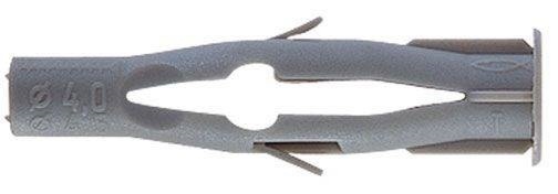

se vanno bene questi te la cavi con poco

In effetti non costano tanto, poi mi sembrano di "plastica" e non di gomma, puo anche essere che durino di piu...o di meno.
Aspetto di fare un altro ordine, altrimenti le spese mi ammazzano....in percentuale wink
