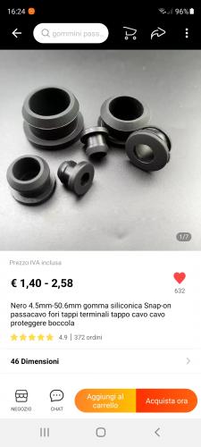

Nessuno ha provato a cercarli su AliExpress?
Modificato da IvanG il 25/09/2021 alle 10:24:07
IvanG
IvanG
07/01/2010 3197
Inserito il 25/09/2021 alle: 10:26:25
https://a.aliexpress
Modificato da IvanG il 25/09/2021 alle 10:31:13

non mi va il link.

Inserito il 25/09/2021 alle: 16:24:52
Il sito di COL non è tra i forum più evoluti nel modo di operare da smartphone.
https://a.aliexpress.com/_uwS2CC
Copiare e incollare.

Grazie, ora funziona perfettamente anche cliccandoci sopra wink
