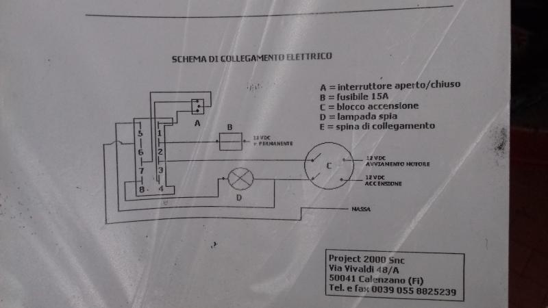

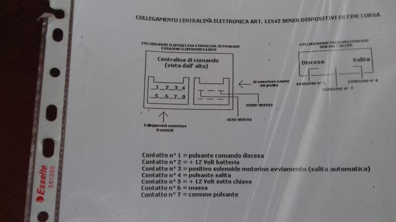

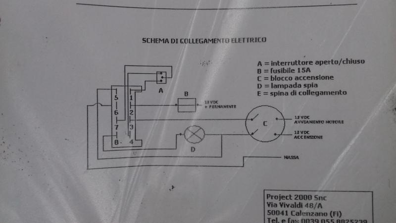

Inserito il 17/01/2020 alle: 18:10:43
20190528_092016.jpgLa project non da nessun appoggio al contrario di anni fa che era molto disponibile,20190528_092030.jpg bisogna arrangiarsi.20190528_092024.jpg

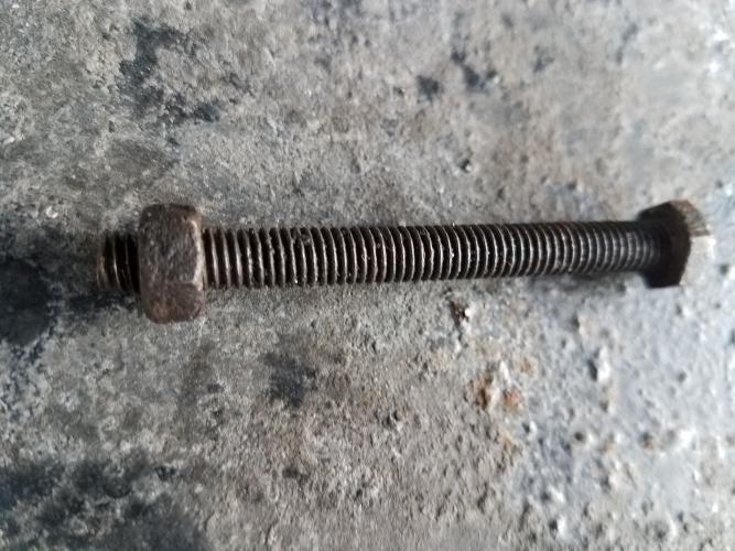

  • chiusura manuale: il perno a dx del gradino è questo?20200118_164828.jpg
se provo a levare il dado ed avvitarlo nello stesso foro non trova il foro nello scalino per bloccarlo ... dove sbaglio?

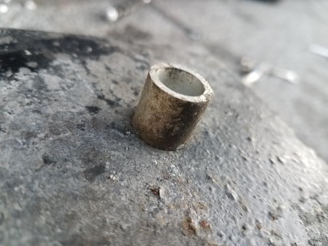

  • E questo?
è il distanziatore che va messo dietro al bullone per il bloccaggio del carter?

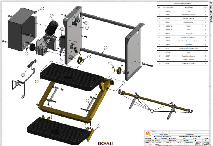

se mi dai la tua email ti mando l'esploso che a suo tempo mi avevano dato
