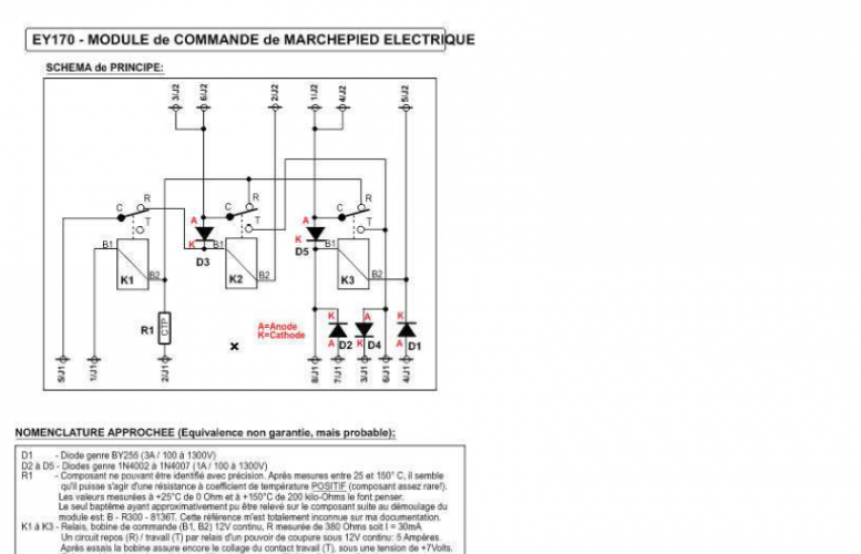

potrebbe essere la protezione termica nella centralina di comando . se fosse quella, si puo risolvere con poco ma è un tantino complicato senza cambiare la centralina.
non c'è nessuna protezione termica nella centralina. La protezione è assicurata da una spina elastica che in caso di impuntamento si spezza disaccoppiando il motore
la protezione essiste e come ! l'ho cambiata io ! sostituita con una dei motorini alzavetri delle automobili .
essa è posta a protezione del motore in caso vada sotto sforzo. succede che si stara e interviene prima del dovuto tagliando l'alimentzione al motorino. ecco perche spesso si blocca in chiusura e non apertura.
purtroppo i tecnici project hanno pensato bene di annegare la scheda nella resina surprise liberarla dalla resina per sostituire la protezione termica non è facile.... il mio elettrauto armato di pazienza e cutter ci è riuscito ! da allora, lo scalino non si è piu bloccato.
la project da me a suo tempo contattata, mi rispose che doveva essere cambiata tutta la centralina surprise
la protezione costa circa 30 centesimi .

evidentemente non abbiamo lo stesso gradino perchè nel mio nella scheda non c'è protezione termica.

io ho questo, o meglio avevo questo che aveva lo stesso problema ! spesso si bloccava a metà in chiusura .
portato dall'elettrauto dopo varie prove, sentenziò che il problema era sulla scheda di comando .
tirata fuori la scatola rossa che si trova nel carter dove c'è il pomello di sblocco, si accorse che la scheda era annegata nella resina ! con tanta pazienza pian piano riusci a liberarla, poi andò nel retrobottega e tornò con un componente elettronico grande quanto un unghia, e disse ecco ! questa e la respomsabile del malfunzionamento ! dissaldò la vecchia, saldò la nuova e rimontò tutto.
da allora ( circa 7 anni ) lo scalino non si è piu bloccato. poi ho venduto il camper.
un mobilvetta icaro s8 del 2002.
