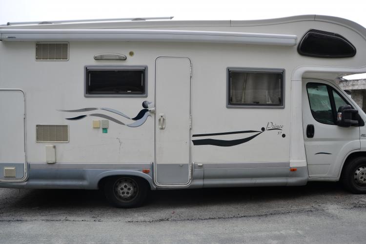

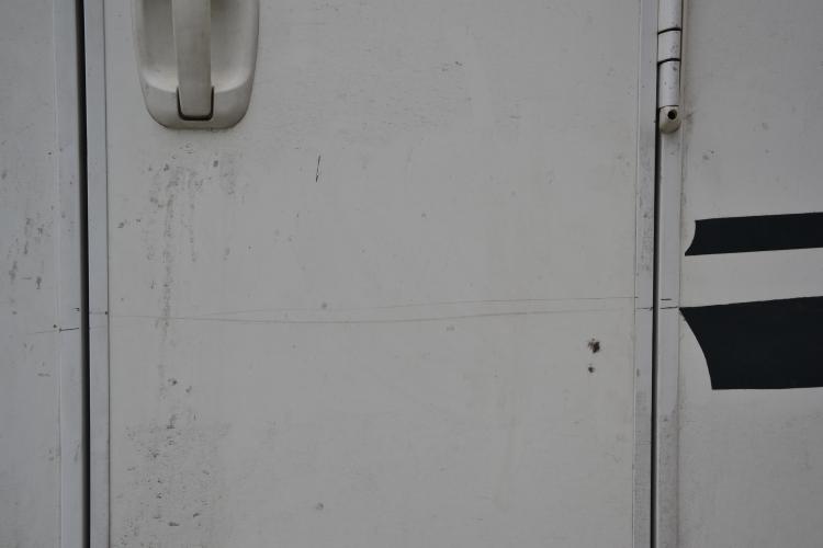

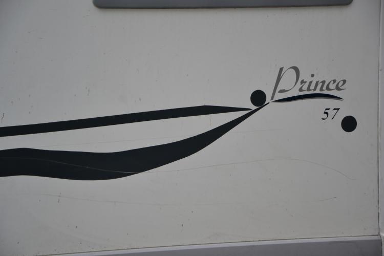

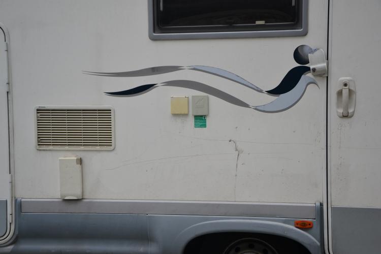

ciao mi hanno rigato il camper per tutta la lunghezza la parete è in vetroresina come posso ripararla?grazie buon viaggio e buona vitaDSC_0032_4580.JPGDSC_0033_4581.JPGDSC_0035_4583.JPGDSC_0040_4592.JPG

La cosa più semplice, sarebbe cercare di coprire i graffi con adesivi (più sottili) dello stesso colore e con lo stesso stile degli adesivi che già hai.  La cosa più laboriosa, per attenuarli, è ritoccare i "solchi" a pennello (per dare spessore) dopo averli delimitati perfettamente con dello  scotch trasparente (non da carrozziere). Quando dopo più passate di pennello (aspettando che la vernice asciughi tra una mano e l'altra)), lo spessore della vernice sarà pari o (meglio) superiore alla vernice originale, si potrà procedere alla "spianata" con l'apposito piattello rotante a bassa velocità, da lucidatura. Si procederà prima con pasta abrasiva grossa e poi fina.   Il risultato, se si è bravini, sarà più che soddisfacente. Da lontano non si vedrà nulla.

forse sarebbe bene dare una mano di gelcoat a spessore, poi levigare con carta finissima e infine lucidare tutta la parete.

Se bon sono molto profondi potresti provare con pasta abrasiva però non so quanta vernice ci sia, casomai prova in un punto meno visibile
Radicalmente stucco e riverniciature ma é un lavoro costosissimo.

Probabilmente una paziente stuccatura con gelcoat dello stesso colore e poi levigatura, lucidatura, è la soluzione più efficiente e rapida...ma non mi aspetterei un gran che, purtroppo si vedrà sempre.
Escluderei una costosa verniciatura, gli idioti sono sempre in agguato.angry

grazie per il consiglio ma 2 strisce sono profonde si sente con l'unghia, hanno asportato materiale.le righe è vero sono sporche di polvere (hanno asfaltato la strada e buttato una sabbia polverosa 2 gocce di pioggia hanno fatto il resto)antigraffio si può passare sul gelcoat ?IL resto delle righe forse spariscono con un po' di pasta abrasiva ringrazio tutti per i sugerimenti

La prima cosa da fare è una bella passata,  fatta a mano con pasta da carrozzieri, poi su quello che resta, sui solchi più visibili e profondi potrai applicare con apposite spatoline flessibili i gel coat per piccole riparazioni, poi di nuovo pasta per carrozzieri.

mi scuso per il ritardo nella risposta grazie per la tua soluzione .proverò  un piccolo punto se ne sono capace bene altrimenti rimarrà  cosi è pur vero che ben lavato si vedono poco e la polvere e lo sporco che le danno risaltano.grazie saluti e buona vita
