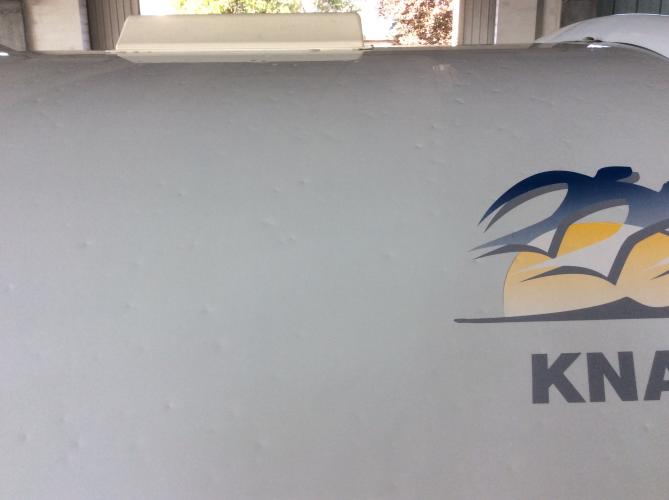

Inserito il 16/01/2018 alle: 21:24:15
Estate 2017 ho beccato una grandinata che il tetto e mansarda sembrava mitragliato. Subito pensavo di stuccare e verniciare la parte della mansarda che si vedeva. Con il senno di poi, sostituito il foglio di alluminio con un foglio di vetroresina e verniciandolo per portarlo allo stesso colore dell' originale. Direi lavoro perfetto.IMG_1065.JPGIMG_1542.JPG
