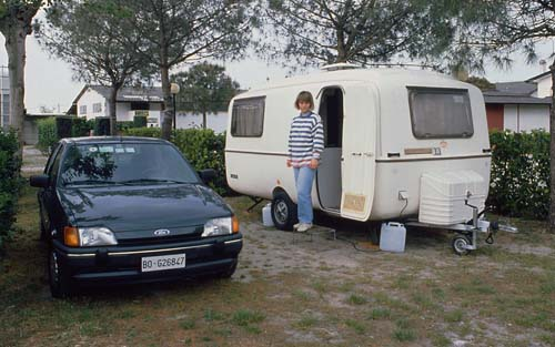

12/11/2006 59051
Inserito il 07/02/2021 alle: 00:57:11
Io ho avuto il modello poco piu grande, la Lander 501, ma sempre fatta allo stasso modo con guscio di VTR.
