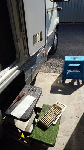

Inserito il 06/12/2017 alle: 13:25:39
a me quella griglia, causa rottura, e capitato di doverla sostituire.
quando l'ho smontata al suo interno vi era una lamina di plastica probabilmente messa dal precedente propietario che impediva il passaggio di aria.
in fase di montaggio della nuova la paratia non l'ho messa ma dopo la prima uscita ho dovuto rismontarla e rimettere la paratia.
da li proveniva un fruscio fastidioso e corrente di aria fredda. rimessa la paratia tutto è tornato normale.

Inserito il 06/12/2017 alle: 20:10:16
sullo scalino vicino al giraviti la paratia che ho tolto e poi rimessa.
