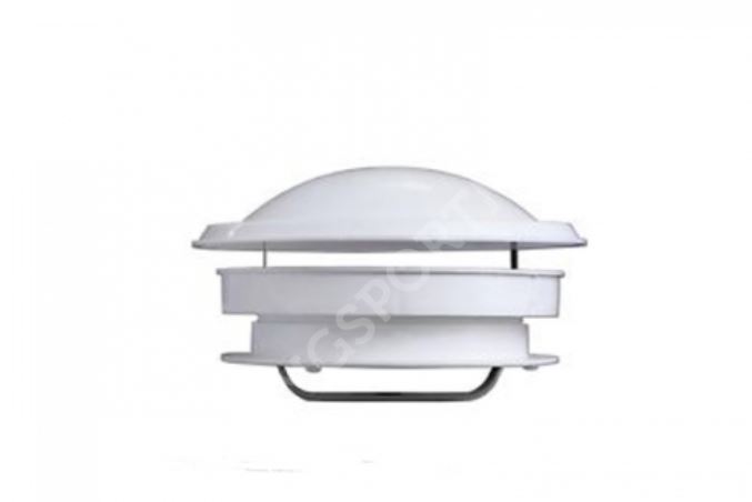

Il chiusino della cappa mi riferivo a questo in foto, non solo esce aria calda ma entrerà se non lo si attivi la ventola aspira fumi quando si cucinaCattura(15).JPG
di male in peggio , temo che da quel chiusino aperto uscirà solo aria calda anche con eventuale ventola ferma , come ben saprai l'aria calda è piu leggera e di suo va sempre verso l'alto ma se tu sei convinto del contrario ti lascio volentieri nel tuo brodo ma ti chiederei da quando un ricambio di aria al naturale (non forzato ne canalizzato verso il basso ) secondo te si fa prelevando aria dall'alto e quando attivi la ventola l'aria espulsa forzatamente come viene ripristinata ?
