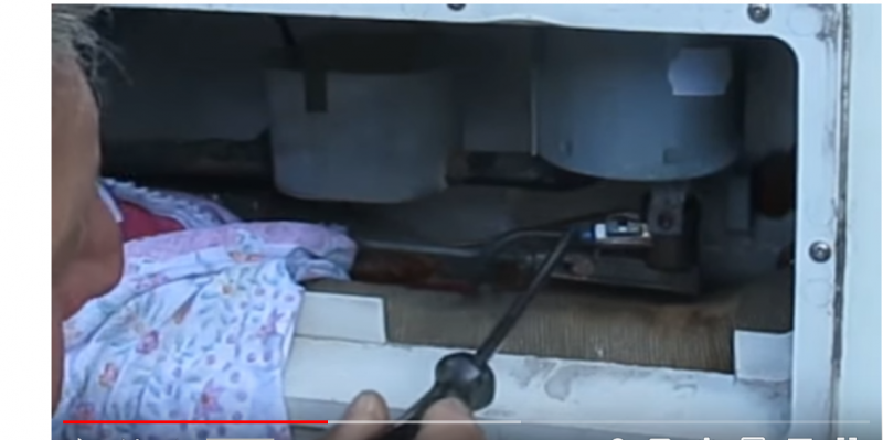

Ad esempio in qs immagine si vede il tubo della truma (in basso) che porta il "calore" alla cellula passando dietro al firgo e uscendo proprio dove c'è la mia famosa griglia.
La mia idea è quindi di inserire la griglia esterna come quella da cui il ns amico sta lavorando e  e ripristinare il tubo della truma usando la vecchia griglia come uscita. In qs modo l'equilibrio dovrebbe essere salvo, più o meno.
