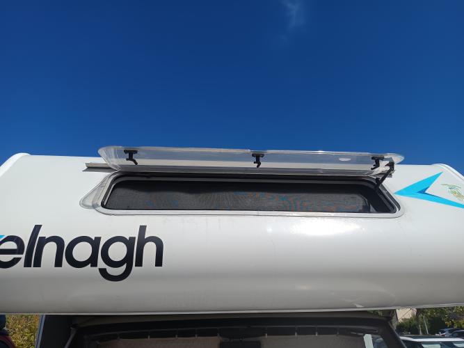

Buona sera sono possessore di un elnagh clipper 620 del 1994 montato su fiat ducato 290. La finestra della mansarda inizia a gocciolarmi all'interno bagnando il materasso. Chiedo a voi esperti quale tipo di guarnizione devo prendere e dove. Credo che la finestra sia una dometic, ma non ne sono certo.allego foto.  GrazieIMG_20250727_154756.jpg

 Sé non trovi quella originale prendi le misure e forma del profilo e cerca su Internet , ES di un venditore
fiXXProfile® » Ihr Spezialist für Gummi- und Dichtungsprofile
  Ho aquistato da loro per diversi Canper che ho costruito .

Se è una  finestra birkholz, che non esiste più, probabilmente non entra tra finestra e guarnizione, ma tra guarnizione e cornice
Questo accade perché l'acqua ristagna nella cornice esterna, non avendo un adeguato scolo per via della posizione inclinata della finestra
Anche cambiando guarnizione ,non risolvi
Era capitato anche a me su un Laika, ho risolto cercando di fresare il più possibile i due scoli esterni e sigillando la guarnizione con un filo di sigillante
