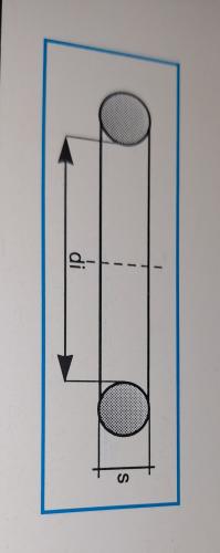

Visto che ce l'hai in mano la guarnizione, mi sai dire il diametro della corda? (Dell'oring) nel disegno la sigla "S".
E visto che ci sei se riesci anche il "di" wink
Curiosità personale!

Visto che ce l'hai in mano la guarnizione, mi sai dire il diametro della corda? (Dell'oring) nel disegno la sigla S.  grazie E visto che ci sei se riesci anche il di  Curiosità personale!
Ma certo, appena mi arriva misuro e ti dico. La ordinerò domani perché sto mettendo assieme qualcosa con un amico per smezzarci la spedizione!

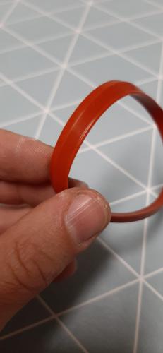

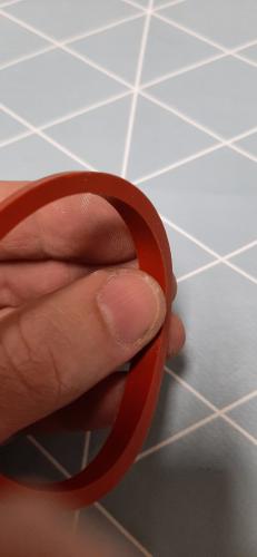

Allora, mi è arrivato il ricambio originale truma, ma non è un oring perfettamente tondo, è rastremato, dalle foto si capisce meglio. In effetti anche quello vecchio che devo cambiare è così,non ci avevo fatto caso. Se vuoi qualche misura la prendo volentieri, dimmi quale.

No tranquillo. È che tutti lo davano come oring, e quella lì è anche rastremata, per cuiwink.
Grazie comunque del tuo pensiero.
