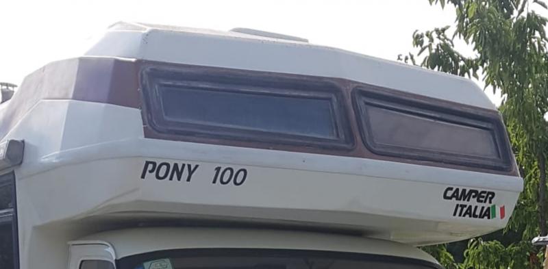

Ciao a tutti, ho comprato da poco un Ford transit dell' 82 pony 100 della Camper Italia , ho la necessità di recuperare le guarnizioni dei vetri della mansarda, purtroppo non riesco a trovarle, qualcuno di voi saprebbe indirizzarmi  su qualche rivenditore specializzato o su qualche sito che si occupa in particolare di guarnizioni?

Mi sembrano guarnizioni preformate e non la solita guarnizione a metratura. Casomai mi sbaglio, ma visto che il mezzo è datato penso che sarà molto difficile reperirle.

Dico la mia. Mi sembrano finestre fisse, e quindi non è che poi abbiano una funzione pratica.
Io le eliminerei ma cercando di non alterare l estetica del mezzo che essendo ormai un classico, sarebbe un peccato deturparlo.
Ritaglierei due pannelli di un qualche materiale plastico nero, per esempio Plexiglass nero lucido (che sembrano finestre scure) da 8-10mm, un po piu grandi, poi li incolli sulla VTR con un sikaflex nero, o altra colla per cristalli. All interno metti un pannello di poliuretano nello spessore della parete, e rifinisci internamente con due (o uno intero) pannello di compensato rivestito di una stoffa adatta, casomai mettendoci sopra un paio di tasche tessili o di rete per mascherare la cosa.
Per la luce secondo me l oblo è piu che sufficente (e anche per l aria), eventualmente se fosse un oblo opaco lo sostituisci con un bel Mini Heki trasparente e ti guardi le stelle mentre dormi.
Sostituire gli attuali vetri di forma trapezoidale con finestre rettangolari, secondo me deturpa l estetica del mezzo, e poi se fossero finestre apribili, sappi che sulla mansarda sono dstinate prima o poi a volare via perchè prima o poi si parte dimenticandosela aperta, è la fine di tutte le finestre apribili sul frontale della mansarda.

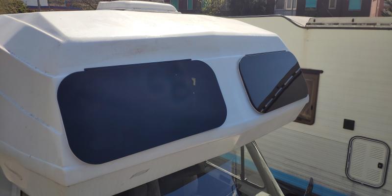

Ciao, ho appena sostituito completamente le finestre. Le guarnizioni per le originali sono introvabili.

Complimenti! Hai svecchiato il camper con un bel lavoro estetico-funzionale.

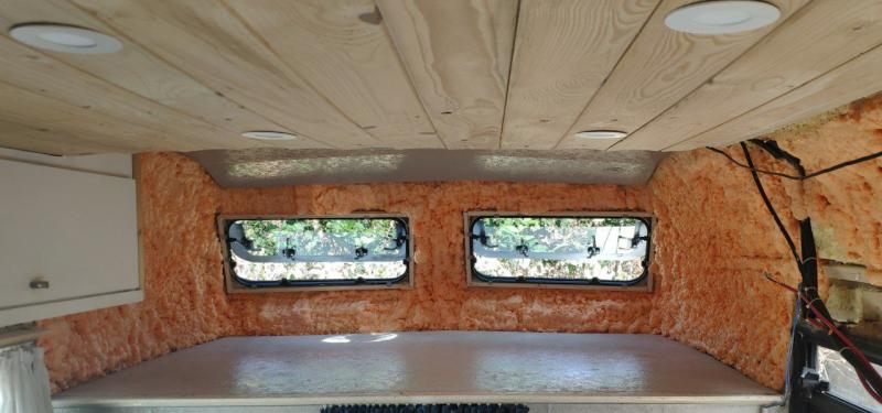

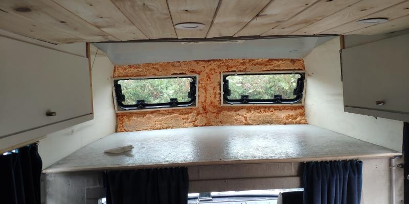

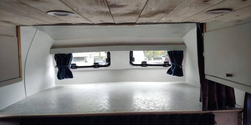

Vi ringrazio per i complimenti, dispiace non aver mantenuto il look originale ma ho preferito avere la mansarda asciutta e la possibilità di arieggiare in estate. Inoltre devo aggiungere che anche all'interno ho fatto alcune modifiche per eliminare vecchie infiltrazioni e rendere l'ambiente più luminoso, quindi di originale è rimasta quasi solo la disposizione. Ne sto approfittando anche per isolare meglio dato che questa parte del camper era poco coibentata

cosa stai usando per isolare meglio?
13/09/2006 5863
Inserito il 03/04/2022 alle: 09:53:29
Hai schiumato in abbondanza, non credo che voglia tenerlo cosi, poi come fai per il rivestimento a livellare ? Non era meglio usare un buon coibentante in lastre riservando la schiuma solo per le giunture.

Per isolare ho usato della schiuma Polynor dato che la superficie non è regolare ed anche il resto del camper è isolato con la schiuma espansa.
Per rivestire sto usando del compensato 4 mm.
Prima c'era solo una moquette pesante direttamente incollata alla vetroresina
