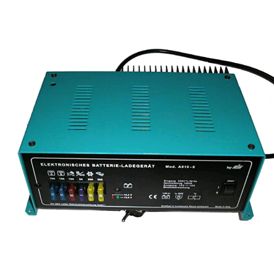

Ciao a tutti, volevo chiedere un consiglio a chi ne sà più di me, sono andato a mettere in moto il camper dopo un mese, ma batteria motore a terra, fatto partire con i cavi e lasciato acceso 2 ore, ora il camper si accende ma in cellula non funziona nulla, ne luci ne altro, se attacco il 220 non mi indica bsulla centralina la presenza di tensione, il caricabatterie é spento e sento solo un rumori o al suo interno, cosa potrebbe essere? La batteria dei servizi é carica e ha 1 anno di vita, il camper é un 1.9 td del 2001 Elnagh. Grazie

ciao Kakao è successo anche a me, non vedevo nella centralina il disegno della spina indicatore non di presenza di tensione, come pensavo, ma che il caricabatterie non funziona una prova che devi fare è se attaccando la corrente elettrica al camper le prese 220 volt funzionano a me funzionavano, comunque sappi che se il caricabatterie non và si può riparare. Almeno sul mio Himer 644 l'ho potuta riparare.

Ciao, collegato alla 220 il frigo e le prese funzionano, non vanno luci e le cose a 12 volt ed inoltre sulla centralina mi indica la carica della bm ma non quella della BS.
Ho visto che costa intorno alle 300 €. Mi conviene ripararlo??

si ok la mia e diversa per ripararla ho speso circa la metà, va detto che dovevo partire per la cornovaglia sono partito e al ritorno dovevo passare vicino alla casa madre che gentilmente in due ore me l,hanno sistemata e poi io dopo avermela smontata me la sono rimontata comunque se la facevo reiparare qui in italia mi costava circa dai 60 ai 70 euro i  più. devi vedere tu cosa ti conviene fare io proverei sentire per la riparazione.

Hai controllato i fusibili?

CIAO, HO CONTROLLATO I FUSIBILI ALL'INTERNO DEL CARICABATTERIE, MA HO INVECE SCOPERTO CHE IL FUSIBILE POSTO PRIMA DELLA BATTERIA DEI SERVIZI ERA ROTTO.
PUÓ ESSERE STATO L'UTILIZZO DEI CAVI PER AVVIARE IL MOTORE A BRUCIARLO??

CIAO, HO CONTROLLATO I FUSIBILI ALL'INTERNO DEL CARICABATTERIE, MA HO INVECE SCOPERTO CHE IL FUSIBILE POSTO PRIMA DELLA BATTERIA DEI SERVIZI ERA ROTTO. PUÓ ESSERE STATO L'UTILIZZO DEI CAVI PER AVVIARE IL MOTORE A BRUCIARLO??
si

Stavo leggendo il topic e ti stavo proprio dicendo di controllare quel fusibile, ma vedo che lo hai gia scoperto.
Dovrebbe essere un fusibile da 50A , e serve proprio a evitare che passi troppa corrente tra BS e BM o viceversa (oltre che a proteggere i cavi da cortocurcuito).
Puo essere che la BM fosse scarica del tutto, quindi quando il motore è andato in moto e le due batterie messe in parallelo, per qualche motivo sia passata molta corrente e il fusibile ha fatto il suo lavoro.

Grazie ragazzi, grazie dei vostri consigli, prossimo passo sostituzione BM e fusibile BS.
