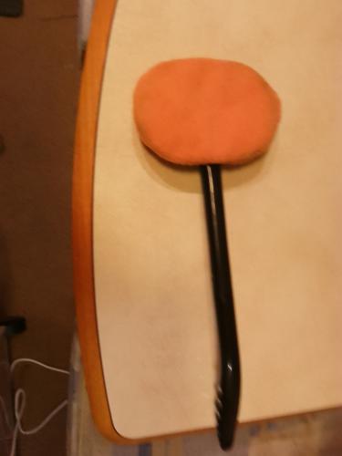

Con 2 cuffiette in microfibra quando una e bagnata tolgo e strizzo poi finisco con quella asciutta, trovato in ipermercato francese qualche anno fa.
Il manico si divide in due e sta nella tasca portaoggetti della porta.
Ho appena trovato questo articolo su AliExpress:
9,18€ | Detergente per vetri per finestre telescopico Spazzola per la pulizia del parabrezza dell'auto Detergente per vetri per auto Raschiatura per vetri Eliminatore di nebbia in microfibra
https://a.aliexpress.com/_EQ4IxY8
Buone feste con parabrezza asciutti

@archimede (un nick un programma :D)
in 3 pagine uno dei pochi pertinenti..grazie per questo innanzitutto
ho visto quell'aggeggio su aliexpress tempo fa..ma davvero funziona? Mi riferisco al lasciare strisciate e sbrodolii vari. Che fa , si inzuppa veramente bene? è una spugna con intorno microfibra?
Se funge compimenti all'inventiva cinese, ogni tanto se ne escono con cose stratosferiche!

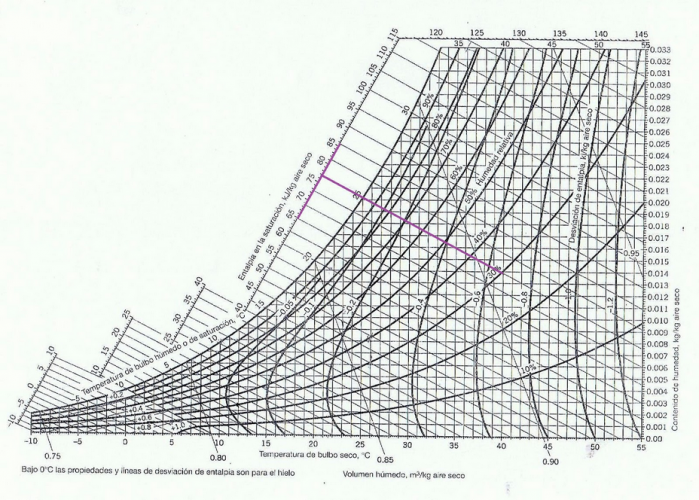

@chi è convinto che l'aria condizionata spanni il parabrezza quando fa freddo (furio rubylove etc):
A basse temperature per quanto la asciughiate l'aria ha una capacità limitatissima di assorbire acqua (ovvero di spannare). C'è poi un altro fattore che è la temperatura di espansione del gas refrigerante. Normalmente le AC lavorano sul lato freddo a 12°, in inverno puo raggiungere i 6-8°, quindi non c'è un delta termico per estrarre realmente energia dall'aria condensando acqua (bisogna condensare acqua nelal AC per toglierla dall'aria in modo dche essa poi la evapori dal parabrezza).
Conto di esempio:
ESTATE o abitacolo caldo (35° e umidità al 80%):
l'aria tiene 35gr (per ogni kg di aria), raffreddata a 12° ne puo enere soltanto 10gr, quindi ogni kg di aria che passa per la AC perde idealmente (non è cosi efficiente in realtà) 25gr (infatti vedete la strisciolina di acqua condensata sulel curve delle strade, perchè alcune auto la svuotano con l'accelerazione laterale
quando fa freddo (12 gradi al 80%)
l'aria in queste condizioni contiene 7gr di acqua, mentre a 6° cui viene portata dalla AC in inverno ne tiene 6gr, quindi viene tolto solo 1gr di acqua, contro i 25 dell'esempio precedente. Non cade condensa dal camper ovviamente.
Si puo poi fare il calcolo di come l'aria secca a a 35° puo rimuovere quasi 40gr di acqua mentre a 6 gradi secca non ne toglie piu che un quarto, metteteci che nessuna AC produce aria realmente secca e che di solito sono tarate a 12° e non i 6 dell'esempio ecco che quando fa freddo aspetterete parecchio usando la AC per spannare a motore freddo (e si spannerà quando il motore potrà scaldare l'aria a una temp sufficiente che possa contenere l'acqua che dovete togliere), e vi prederete un raffreddore seguendo i consigli di pretende di parlare di aria umida senza sapere cosa è un diagramma psicrometrico.
Nella vita capitano tanti esempi per capire che è il flusso di energia (che nel caso dell'aria umida si chiama entalpia) a far appannare i vetri, per esempio basta guardare i vetri delle auto..quelli verso i palazzi non si appannano quelli verso la strada(il cielo) si. Perchè c'è un flusso di energia verso il cielo che fa condensare l'acqua.

In effetti quello che dimostri  on i tuoi calcoli è vero e facilmente verificabile, in inverno ci vuole molto più tempo ad asciugare il vetro all'interno, specie se è ghiacciato e il motore è freddo.
A parte le orgie, la quantità di acqua che si condensa sul vetro è direttamente proporzionale alla quantità di persone  che sono nel camper e anche al tempo di utilizzo della cucina (la preparazione di un minestrone produrrà molta umidità,  ad es.). Anche temperatura e umidità esterne ovviamente hanno la loro importanza.
Dal canto mio,  in parte accetto questo piccolo inconveniente, in parte lo contrasto cercando di lasciare sempre un piccolo ricambio d'aria all'interno, a scapito del consumo di gasolio per il riscaldamento.
Coprire il vetro all'esterno risolve solo in parte il problema.
Alla fine un bel panno e un po'di carta sono la soluzione migliore, quando necessita.

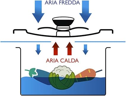

Il minestrone non mi piace, ma di riso bollito ne cucino una grande quantità, lo adoro...
Pur mettendo gli oscuranti termici all'esterno, in molti casi non basta, e neppure lasciare aperto l'oblò centrale, se fuori è freddo e umido: in un attimo il parabrezza è appannato (salvo che seppellirmi con gli immancabili oscuranti interni).
Ultimamente ho scoperto il "Magic cooker" e mi è cambiato il modo di cucinare!
​​​​​​Ora posso utilizzare solo un dito d'acqua, niente odori e niente vapori, e che sapori...
Non si può credere che funzioni così bene, è geniale.
Ero scettico, ma già dalla prima prova ne sono rimasto entusiasta.
(Diffidare dalle imitazioni)
https://www.magiccooker.it

Concordo e confermo il magic cooker
Sono almeno 10 anni che lo uso in casa e in camper
Un camper ,.per fare la pasta è impagabile, risparmio di acqua, risparmio di tempo, niente più pasta da scolare, per il resto, odori limitati anche per il fritto
Anche io ero scettico, ma dopo aver visto con i miei occhi, ora non ne potrei più farne a meno
