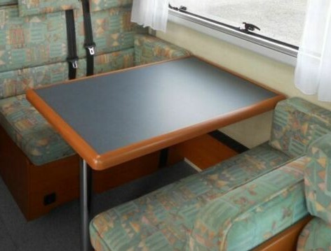

Ok se il lavoro lo hai fatto tu senza conoscere la sostanza del camper  è giusto che tu abbia ragione e che sia la corsia/guida avvitata alla moquette a dondolare Nel mio sono le due corsie/guide che hanno un attimo di gioco tra di loro .
Ottimo dialogo tra le due e ottima tenuta, immagino, della guida alla parete...
Carlo

Toglierei il tassello, infilerei nel buco della colla 'millechiodi' (credo vada bene anche la 'vinavil'), reinserirei il tassello e il giorno dopo riavviterei la guida.
Era un'idea che mi era venuta. Temo però che la malloppa di colla, inserita nel buco, non sia sufficiente a fare da tenuta... Cioè a cosa dovrebbe ancorarsi la colla? Al polistirolo?
Carlo
Bè, il tassello sarà lungo almeno un paio di cm. e avrà allargato il buchetto nel polistirolo (o altro materiale) al suo interno. La colla semiliquida si insinua dappertutto e fa da tenuta. Ho fissato così (con il millechiodi) la finestra al portellone con un paio di vitone senza tassello e funzionano. Occorre dire che il portellone in chiusura sbatte ma le viti tengono, però nel tuo caso la mensola è d'appoggio ed il peso caricato non è trascurabile, non sono così sicuro di una perfetta tenuta nel tempo. Comunque è un sistema semplice e facile da provare, danni non fa.

l'unica maniera x far tenere una vite è che questa abbia il materiale x tenerla . x prima cosa guarderei cosa cè dietro al pannello , se cè il legno ma è rovinato un foro x allargarlo e infilarci una spina in legno con colla vinilica e dopo un giorno rimetti le viti e hai risolto . se invece NON c'è niente e hai la possibilità di metterci un bulloncino passante e hai risolto ugualmente . IL vinavil è x supporto in legno con legno qui' invece DEVO tenere fissato una vite su un mezzo che trasferisce vibrazioni specie su parti traballanti e NON ho di che fissarmi . indaga sul retro pannello e poi ti indicheremo una soluzione CERTA .

Pensare a dei tasselli chimici …..
Peró va visto cosa c’è dietro e perché non regge

Le viti non reggono perché sono avvitate nel nulla, ovvero nel coibentante denominato styrofoam

Devi per forza trovare un travetto per mettere le viti. prova a pichiettare sulla parete con il retro di un cacciavite dal rumore dovresti capire dov'è. Quando sei abbastanza sicuro di aver trovato il travetto fai un forellino
da 0,5mm per avere la conferma.  Se hai sbagliato il foro non si vedrà neanche.   Se sei nel punto giusto puoi fissare la guida del tavolo con viti adatte . ciao Paolo
Oggi ho provato a picchettare con il retro del cacciavite. Che dire, non ci ho capito una mazza. Mi sa che non sono capace di identificare il travetto...

ci deve x forza essere un travetto ,x quanto scalcinato sia un camper un travetto ci DEVE essere x forza ,è impossibile che una vite x fissare un tavolo sia solo su un pannello di pochi mm di spessore . se sopra al tavolo c'è una finestra smonta la cornice ( leva i gommini di chiusura ,ti apparirà la testa della vite ) che tiene anche fermo il pannello e vedi cosa VEDI  .
c'è una finestra smonta la cornice ( leva i gommini di chiusura ,ti apparirà la testa della vite ) che tiene anche fermo il pannello e vedi cosa VEDI  . carlo
Non è detto ci sia il "travetto" nel mio caso esempio la guida alla parete era fissata su dei riporti in legno circa 5x10 cm affogati nella parete tra l'alluminio e il compensato interno con attorno il polistirolo tantevero che col tempo si muovevano, quindi il sissaggio del tavolo alla parete era quello che era. Conclusione prima verificare che il supporto dove si fissa il meccanismo alla parete abbia un minimo di solidità poi si puo agire sui vari tipi di viti. Altro discorso poi è il gioco che c'è sulle guide del meccanismo di fissagio tavolo alla parete, essendo rimovibile li un certo gioco ci sarà sempre.

Io avevo proposto di infilare un tondino di acciaio poroprio perche se si "pichietta" sulla moquet non si sente la differenza del rumore , sé non ai un tondino di acciao la moglie ha sicuramente uno che serve fare  a maglia .

sicuro che un travetto ci deve essere, ma se il camper non  è predisposto per il tavolo a parete, il listello potrebbe essere a 30 cm dal pavimento e appena sotto la finestra e dove servirebbe, solo polistirolo
Graziesmiley
In effetti i paesi in gioco sono considerevoli, il tavolo è pesante...
Carlo

Ho richiesto anche alla casa costruttrice informazioni in merito alla tipologia di collegamento della guida lato parete. Mi hanno comunicato che la guida è stata avvitata ed eventualmente anche incollataindecision
Che poi riflettevo... smontando la finestra non è detto che riesca a vedere cosa c'è in corrispondenza della guida perché anche la finestra credo che abbia, al suo interno, del materiale che impedisca di vedere quello che c'è al di sotto. Ci penso un attimo...

le mie finestre sono della seitz e sono incollate sulla parete esterna poi da far cornice x 4 cm tutto attorno alla finestra ,isolante sul resto della parete ,il rivestimento e infine la finestra come la vedi all'interno vetro e oscurante . ora partendo dal presupposto che il tavolo sia fissato a parete in ORIGINE  è impossibile che NON ci sia un travetto questo è poco ma sicuro e smontando SOLO la finestra interna liberi il rivestimento e devi guardare dietro cosa c'è in corrispondenza altezza tavolo . il travetto  è fissato e incollato nell'isolante e sulla parete o nella nervatura verticale e in ogni caso siamo sui 4x4x100cm . altri sistemi di tenuta ( x mezzi di una certa età ) non ce ne sono ,legno e isolante . il legno fà da spessore e tenuta viti in fase di programmazione parete ,in pratica dove serve c'è il legno e sul resto l'isolante e queste pareti sono state usate fino a poco tempo fà .quindi o guardi TU o fai guardare un riparatore con i costi che ben sappiamo . è ridicolo che un camperista chieda lumi e ben vengano gli aiuti ma poi all'atto pratico non sia in grado di decidere sul da farsi . CORAGGIO DATTI DA FARE gli aiuti NON ti mancheranno fino a lavoro ultimato .
vetro e oscurante . ora partendo dal presupposto che il tavolo sia fissato a parete in ORIGINE  è impossibile che NON ci sia un travetto questo è poco ma sicuro e smontando SOLO la finestra interna liberi il rivestimento e devi guardare dietro cosa c'è in corrispondenza altezza tavolo . il travetto  è fissato e incollato nell'isolante e sulla parete o nella nervatura verticale e in ogni caso siamo sui 4x4x100cm . altri sistemi di tenuta ( x mezzi di una certa età ) non ce ne sono ,legno e isolante . il legno fà da spessore e tenuta viti in fase di programmazione parete ,in pratica dove serve c'è il legno e sul resto l'isolante e queste pareti sono state usate fino a poco tempo fà .quindi o guardi TU o fai guardare un riparatore con i costi che ben sappiamo . è ridicolo che un camperista chieda lumi e ben vengano gli aiuti ma poi all'atto pratico non sia in grado di decidere sul da farsi . CORAGGIO DATTI DA FARE gli aiuti NON ti mancheranno fino a lavoro ultimato . carlo
Grazie Carlo, mi sono un attimo demoralizzato all'idea di dovere smontare la finestra... Ma voglio procedere, in un modo o in un altro... Dammi fiduciasmiley non essere severolaugh

Non capisco proprio perchè complicarsi la vita...una bella piastra di alluminio incollata dietro la moquette...

Ciao, se quel supporto x il tavolo lo hai messo tu - come mi sembra di aver capito - non diventerei matto per cercare un eventuale travetto che non è detto che ci sia. E che se c'è, non è detto che sia all'altezza giusta x il supporto tavolo che hai messo. E poi: smontando la finestra come faresti a vederlo se "annegato" in tutti i suoi lati dell' isolante della parete? Forse sondando lo stesso isolante,  ma allora tanto vale farlo dalla parete interna... Potresti valutare altre tipologie di fissaggio tavolo? Es. a fungo con piastra e supporti su pavimento, oppure utilizzare un tavolo di quelli abbassabili a pantografo che non richiedono alcun fissaggio... Ricordo di averlo avuto sia in un Arca 3.8 che in un Mobilvetta Opera.Un saluto da Vittorio.
Si, l'opzione piastra la ritengo valida. Sulla piastra si andrebbe a incollare la guida...
Questo potrebbe essere il collante da utilizzare sia per fissare la piastra e sia per fissare la guida...
x il supporto tavolo che hai messo. E poi: smontando la finestra come faresti a vederlo se annegato in tutti i suoi lati dell' isolante della parete? Forse sondando lo stesso isolante,  ma allora tanto vale farlo dalla parete interna... Potresti valutare altre tipologie di fissaggio tavolo? Es. a fungo con piastra e supporti su pavimento, oppure utilizzare un tavolo di quelli abbassabili a pantografo che non richiedono alcun fissaggio... Ricordo di averlo avuto sia in un Arca 3.8 che in un Mobilvetta Opera.Un saluto da Vittorio.
Ciao, la guida l'ho posizionata io "a caso". Nel senso che non ho valutato gli aspetti tecnici... Quello che dici l'ho pensato anch'io e cioè non utilizzare più la parete come supporto per il tavolo ma utilizzare dei piedi. Un piede c'è già, si tratterebbe di metterne altri lato parete... Vedi, questa è la mia dinette
con il tavolo, la finestra, eccetera eccetera. Sotto il tavolo ho proprio una botola molto grande e addossato alla parete c'è un calorifero... È da valutare bene questa cosa dei piedi perché potrebbero essere anche di intralcio. Viceversa mettendo un unico piede centrale c'è il problema che andrebbe ad avvitarsi sulla botola e quindi su un elemento non saldato al pavimento...
