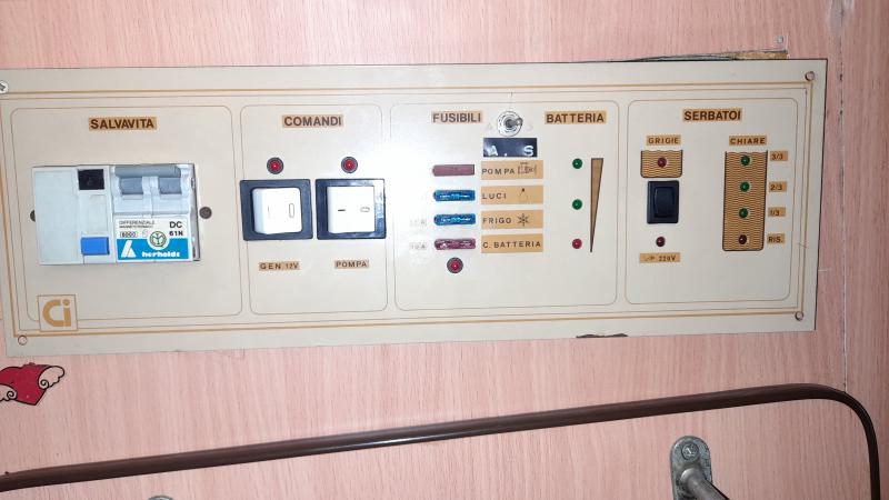

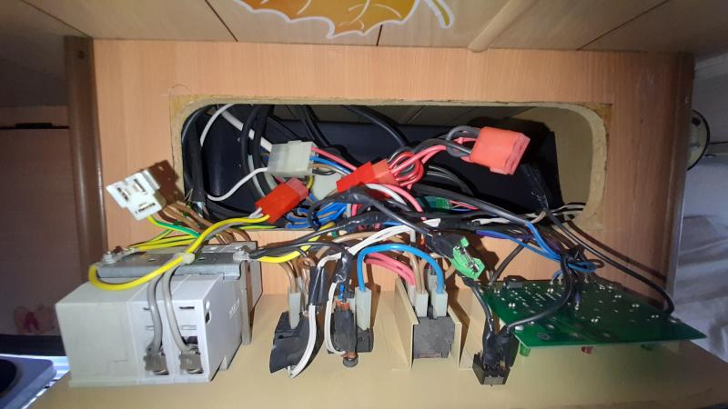

Inserito il 13/02/2023 alle: 13:24:52

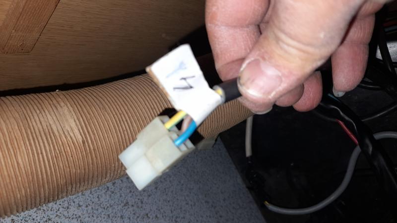

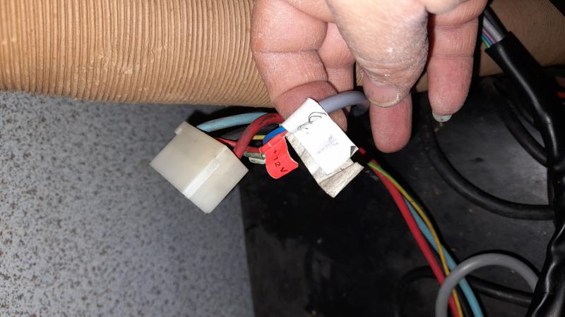

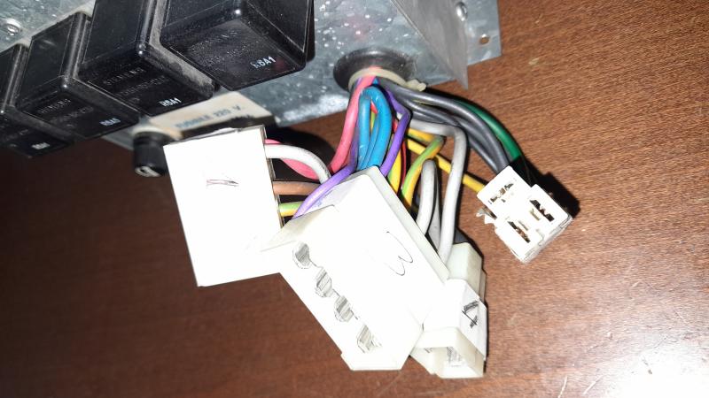

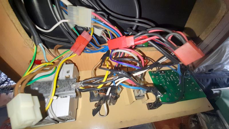

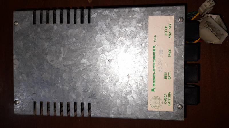

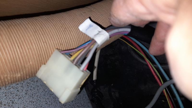

questa è la mia centralina:
09/06/2015 5877
Inserito il 13/02/2023 alle: 14:06:37
In risposta al messaggio di toty72 del 13/02/2023 alle 13:23:31
si, ieri ho fatto delle foto

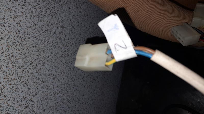

I connettori 2 e 4 dovrebbero essere quelli della corrente alternata (230V) sono maschio femmina?
dalla foto sembrano uguali ma dovrebbero essere maschio femmina
toty72
toty72
06/11/2008 737
Inserito il 13/02/2023 alle: 15:21:21
In risposta al messaggio di rubylove del 13/02/2023 alle 14:06:37
I connettori 2 e 4 dovrebbero essere quelli della corrente alternata (230V) sono maschio femmina?  dalla foto sembrano uguali ma dovrebbero essere maschio femmina
quelli della foto sono quelli che poi devono essere connessi a quelli che escono dal caricabatterie.
Li ho numerati per sicurezza
09/06/2015 5877
Inserito il 13/02/2023 alle: 16:17:26
In risposta al messaggio di toty72 del 13/02/2023 alle 15:21:21
quelli della foto sono quelli che poi devono essere connessi a quelli che escono dal caricabatterie. Li ho numerati per sicurezza
Certo ma non credo che quelli a tre poli possano essere scambiati visto che sono entrambi a tre poli dovrebbero essere maschio femmina salvo che non siano solo parallelati
fotografa il caricabatterie con i suoi connettori
Invece di quelli che hai fotografato, se li guarti in testa dovresti vedere se uno e femmina e l'altro maschio, la femmina dovrebbe essere l'alimentazione esterna e la dovresti leggere su azzurro e marrone la corrente d'ingresso
L'altro dovrebbe proseguire per le prese se l'impianto è fatto come penso io
Prova a verificare se sono uguali magari sono solo le prese
