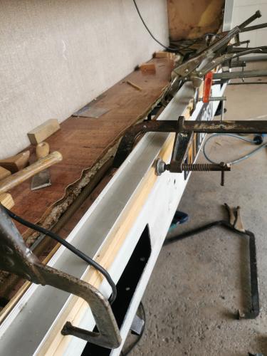

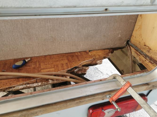

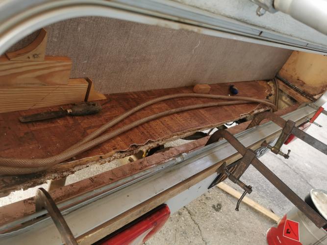

Come posso ripristinare i travetti marci? Sono gli angoli destro e sx del gavone, parte bassa Daniela
Cambiandoli, non ci sono altri metodi
Smantelli tutto, cambi i travetti e ripristini
Se solo te che devi valutare se è un lavoro alla tua portata o meno

Prima di tutto occorre ripristinare le sigillature per evitare che il danno aumenti.
Poi devi aprire tutta la parte marcia, eliminare tutto il materiale che risulta rovinato, serve valutare l'estensione per capire come agire.
Occorre far asciugare tutto e a quel punto capirai cosa tagliare e fino a che punto.
Una volta tagliati e eliminati i travetti marci vanno sostituiti e fissati, con squadrette e colla,  a quelli rimasti per ricostruire la parte seguendo lo schema originale.
Comunque non basta sostituire i travetti, serve sostituire anche il materiale isolante, il pannello si compensato e la tappezzeria.

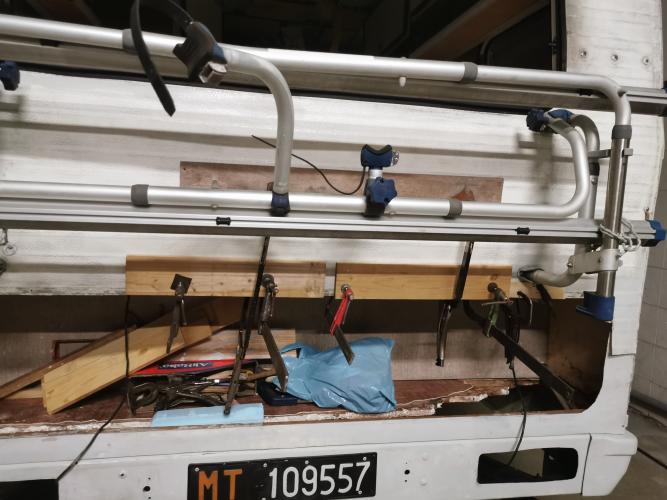

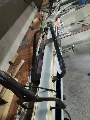

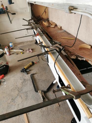

Cercherò di mettere le foto dopo questi mesi di lavoro. È venuto fuori un lavoro perfetto. Lavorato prevalentemente da sola. Letto e studiato molto e agito di conseguenza

No, nel frattempo ho lavorato su. Grazie per i consigli costruttivi. Cercherò di inserire foto del lavoro terminato

Grazie per i consigli costruttivi. Ci ho passato su mesi, studiando, confrontandomi con esperti per tecnologia e materiali. Fatto tutto da me. Avrò il piacere di farvi vedere le foto. Sono una docente di liceo, 58 anni, con buona manualità e molta molta dedizione e predisposizione a lavori di questo genere. Grazie

Pedro2, guarda il lavoro, dopo 6 mesi dal primo post. Fatto tutto da sola. Partendo da zero. In realtà quando scrissi il post originario brancolavo nel buio. Ottima manualità la mia, ma mondo sconosciuto e ci ho studiato tanto su e ascoltato esperti propositivi. Grazie

Ho un grande luogo coperto a disposizione. Per tagliare, con Santa pazienza ho usato il dremel con alberino flessibile
