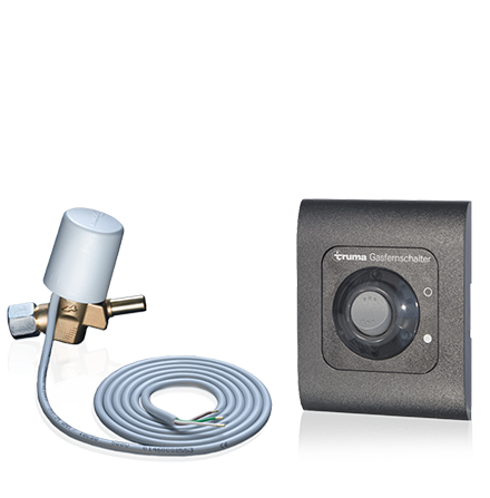

Mi chiedevo, se uno fa un impianto in bassa pressione con due regolatori uno su ogni bombola e due di queste apposite elettrovalvole TRUMA per bassa pressione montate a valle dei due regolatori, si potrebbe chiudere una bombola e aprire l'altra o anche chiuderle entrambe in viaggio?
Per evitare che si possano accidentalmente aprire entrambe le bombole, basterebbe sostituire il suo comando con un deviatore 1-0-2 . Sarebbe fattibile o va contro qualche regolamento?
e aprire l'altra o anche chiuderle entrambe in viaggio? Per evitare che si possano accidentalmente aprire entrambe le bombole, basterebbe sostituire il suo comando con un deviatore 1-0-2 . Sarebbe fattibile o va contro qualche regolamento?
l'applicazione di qualsiasi elettrovalvola gas normalmente chiusa compatibile con l'attaco in uscita del regolatore gestita da un comando interno 1-0-2 è consentita e fattibile ma lo scambio bombola sarà sempre manuale , l'unico vantaggio è che puoi governare lo scambio dall'interno cellula , chiaramente l'elettrovalvola deve evere adeguata protezaione elettrica certificata e omologata , purtroppo il grande svantaggio è che l'elettrovalvola per rimanere aperta deve sempre essere alimentata
, l'unico vantaggio è che puoi governare lo scambio dall'interno cellula , chiaramente l'elettrovalvola deve evere adeguata protezaione elettrica certificata e omologata , purtroppo il grande svantaggio è che l'elettrovalvola per rimanere aperta deve sempre essere alimentata  ciao
Hai ragione, non avevo pensato al continuo utilizzo di corrente.
Nell istruzione parla di 40mA che sono pochi, ma di 2A durante il momento dell apertura. Poi vedo che la valvola ha tre cavi, non due come pensavo. Non capisco come potrebbe funzionare. Vebè, si va troppo OT.

Hai ragione, non avevo pensato al continuo utilizzo di corrente. Nell istruzione parla di 40mA che sono pochi, ma di 2A durante il momento dell apertura. Poi vedo che la valvola ha tre cavi, non due come pensavo. Non capisco come potrebbe funzionare. Vebè, si va troppo OT.
detta terra terra breve breve quando ci sono 3 fili uno serve per la chiusura , l'altro per l'apertura e il terzo in comune , in base all'utilizzo previsto si gabla l'interruttore 1-0-2 ma tutto dipende dalla tipologia di valvola

detta terra terra breve breve quando ci sono 3 fili uno serve per la chiusura , l'altro per l'apertura e il terzo in comune , in base all'utilizzo previsto si gabla l'interruttore 1-0-2 ma tutto dipende dalla tipologia di valvola  mario
allora ho capito, è una valvola bistabile (non so se si puo definire così) e non con ritorno a molla, un filo apre (e consuma 2A durante l'apertura), i 40mA probabilmente sono quelli del LED acceso a valvola aperta, e poi l'altro filo chiude (e consuma 2A durante la chiusura), ma la valvola in se sia nella posizione aperta che chiusa non consuma niente.
