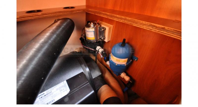

Grazie per i suggerimenti.  Vi rispondo: acqua ce n'era ancora parecchia (quasi 2/3 di serbatoio). La pompa è una shuflo. A monte della pompa non c'è filtro. Il tubo che dalla pompa va a serbatoio non è accessibilecrying. Vi metto una foto simile di come è

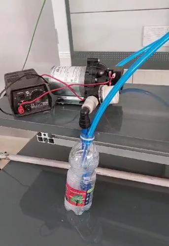

Vi aggiorno...ieri ho smontato la pompa, aperta e sembrava tutto a posto. Filtro pulitissimo. La membrana non è rotta. Provata a banco ed era Ok. Allora rimontato, carico acqua e tutto funziona...
 A questo punto non so cosa possa essere successo lo scorso week end. Sono perplesso...l'unica cosa che ho fatto è smontare la pompa e scaricare e ricaricare serbatoio.
Forse e' la membrana della pompa Shurflo (ha 13 anni) che ha iniziato a dare segni di cedimento e si incanta?...oppure qualcosa nel serbatoio che impediva il pescaggio, ma dubito: non mi è mai successo in 12 anni di camper e carico sempre acqua con filtro esterno.
Comunque a questo punto penso di cambiare la pompa ugualmente per sicurezza...
