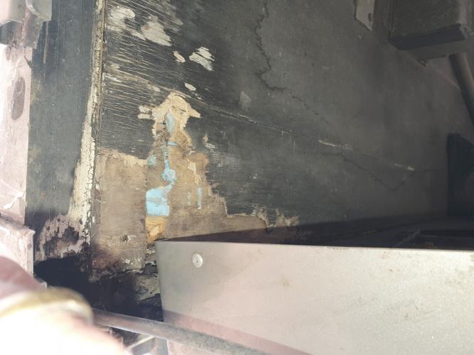

Smontando per riparazione dopo toccatina l'angolare posteriore destro del mio laika ecovip 2.1 classic del 2006 mi sono accorto che sull'angolo il camper ha una infiltrazione, il legno è morbido e si sgretola. Non saprei dire quanto sia grave, vi allego foto, secondo voi posso mettere un sigillante o qualcosa dato che domani rimonto l'angolare o conviene farlo vedere da un tecnico?1(76).jpg2(69).jpg3(50).jpg
CIao
abbiamo lo stesso mezzo e dello stesso anno e nello stesso punto anche a me si era scolorito e mi sembrava marcio circa 5-6 anni fa. Il concessionario mi disse che non era nilla e che bastava ripristinare la catramina, così ho fatto ed oa è ancora nuovo.
Il problema non è un infiltrazione ma semplicemente in quel punto scola l'acqua dal tetto e per tensione passa sotto.
Vedrai che con una lattina di catramina risolvi tutto.

Dove posso trovare la catramina?Come va messa? così domani faccio il lavoretto e prossima settimana si parte

se il legno è morbido e si sgretola. è infiltrato... con la catramina risolvi per l'acqua sparata dalle ruote in viaggio con la pioggia o strada bagnata... vedendo la foto ho dei dubbi...
un infiltrazione del genere nel mio precedente DORAL 118, credevo venisse dallo sportello della cassetta delle nere quando pioveva, per correre nel pavimento e passare di sotto in corrispondenza dell'angolo..  succedeva così, però, per colpa di un raccordo del tubo dell'acqua potabile che perdeva... il danno era abbastanza circoscritto, circa 15x20 cm, però i travetti si erano rovinati, compreso il compensato sotto pavimento, e, sicuramente anche il compensato sopra, però in corrispondenza del piatto doccia.... non volendo smontare il bagno, ho riparato da sotto abbastanza velocemente, ed una volta ripassata la catramina, non si vedeva assolutamente nulla...

CIao  abbiamo lo stesso mezzo e dello stesso anno e nello stesso punto anche a me si era scolorito e mi sembrava marcio circa 5-6 anni fa. Il concessionario mi disse che non era nilla e che bastava ripristinare la catramina,
così ho fatto ed oa è ancora nuovo. Il problema non è un infiltrazione ma semplicemente in quel punto scola l'acqua dal tetto e per tensione passa sotto. Vedrai che con una lattina di catramina risolvi tutto. Ciao  Marcello
Solamente che al mio parte del legno dell'angolo è proprio venuto via perché marcio, metto solo catramina o riempo lo spazio vuoto prima con qualcosa? Pensavo tipo a poliuretano espanso, consigli?

Riempi, cioe' metti un compensato marino da 3/4mm sopra da coprire quello che e' venuto via, poi dai catramina a tutto. Chiudilo pero' non lasciarlo cosi' quello squarcio.

Fatemi capire, potrei farlo da solo il lavoro? Il compensato marino come lo posso fissare con un collante? Appoggiandomi sopra il legno buono? Help o conviene far fare il lavoro a un professionista?

Io taglierei il pezzo incriminato e lo sostituirei, incollando, con un pannello dello stesso spessore per poi sigillare la giunzione, dopodiché passerei la catramina.

Il compensato lo devi aggiungere e rimarra visibile nel caso rivendi il mezzo,puoi riprendere il pavimento stuccando e verniciarlo con la catramina e poi mettere uno sgocciolatoio perimetrale come è descritto qui,

Se invece di tagliare e ripristinare con del nuovo compensato utilizzassi dello stucco epossidico per legno pensate possa andare lo stesso?

Se le parti in legno non sono molli o marcite fallo ascigare bene e stucca con un epossidico poi 2 mani di catramina e sei a posto per qualche anno

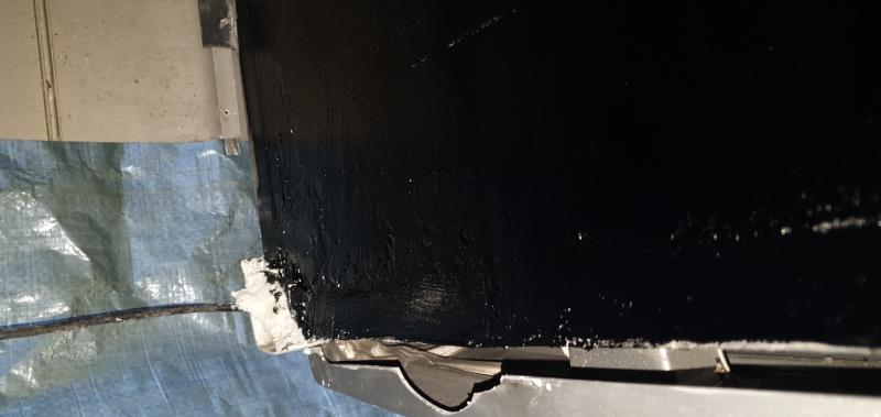

Alla fine ho tolto luci e portatarga, che erano fissati da 4 viti e 2 staffe e con un collante nero appiccicoso... sapete di che prodotto si tratta?
Ho sostituito 25cm di listello di legno 3x3... domani sperando che nn piova stucco e passo la catramina...poi faccio anche un 5cm dell'altro lato... pure quello marcio
Ho preso anche una confezione di poliuretano espanso per fissare e sigillare i fili delle luci di posizione, avete qualche suggerimento?  Quel collante nero... sembra gomma sciolta che prodotto è? Sapete dove posso trovarlo?

Alla fine ho tolto luci e portatarga, che erano fissati da 4 viti e 2 staffe e con un collante nero appiccicoso... sapete di che prodotto si tratta? Ho sostituito 25cm di listello di legno 3x3... domani sperando che nn piova
stucco e passo la catramina...poi faccio anche un 5cm dell'altro lato... pure quello marcio  Ho preso anche una confezione di poliuretano espanso per fissare e sigillare i fili delle luci di posizione, avete qualche suggerimento?  Quel collante nero... sembra gomma sciolta che prodotto è? Sapete dove posso trovarlo?
salve...
TEROSTAT, si trova in rotoli  o cartucce, bianco oppure nero...
