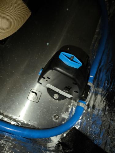

Ciao a tutti ho uno Chausson 7068 xlb e ho un problema piuttosto grave: in pratica quando accendo la pompa dell'acqua, non arriva acqua ai rubinetti e la pompa continua a funzionare senza staccarsi (anche con i rubinetti chiusi): in più l'acqua viene scaricata dallo scarico della Truma Frost e da un altro tubicino (presumo sia il tubo della condensa del boiler).
Di acqua caricata ne ho ancora poca..cosa posso fare? Oltretutto sono all'estero in vacanza.

Ciao, forse hai la valvola antigelo che si è aperta? Prova a controllare quella.
IMG_20260101_192542.jpgCosì è in modalità chiusa, corretto?

In risposta al messaggio di Andrea1982 del 02/01/2026 alle 07:01:37
No così è in modalità aperta!
Devi girare la valvola blu di 90° e poi spingere il bottone blu sotto, così chiudi il sistema ed il boiler dell'acqua calda si può riempire. Altrimenti l'acqua di continua a scendere dal boiler e la pompa probabilmente cerca di riempirlo, per quello non smetterà di funzionare.
Se una volta fatto ciò la pompa continua ad andare e non ti esce nulla dai rubinetti, o hai finito l'acqua oppure c'è aria nelle tubature. A me succede quando svuoto in inverno il sistema idrico. Quando riempio di nuovo le acque chiare apro la pompa e tiro l'acqua da un qualsiasi rubinetto con la bocca una volta in modo da creare sottopressione e poi l'acqua scorre di nuovo.
A me pare che il pulsante blu sia fuori, se così è aperta.
Direi senza ombra di dubbio che è apperta..premi il pulsante e gira la manopola ... tornerà a funzionare normalmente... ricordati che se sosti a temperatura sotto i 5 gradi la valvola si apre.
