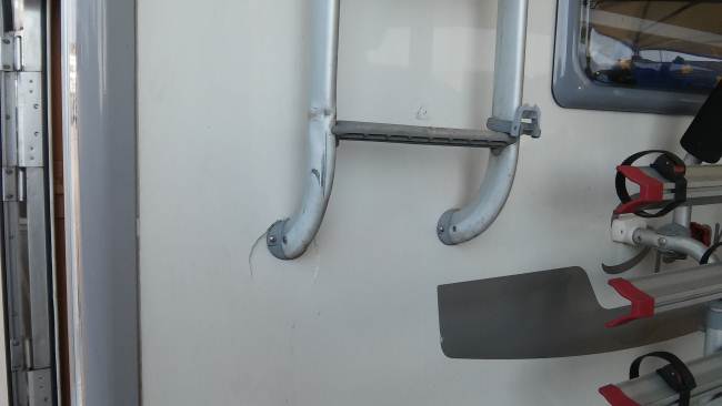

Come nel più classico de copioni, laddove le cose son facili e ripetitive.... si fanno i danni.
Ho centrato un palo al rimessaggio, facendo una manovra fatta centinaia di volte.

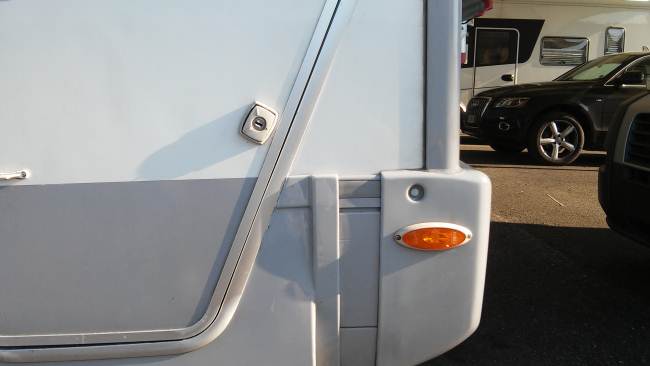

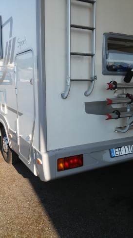

I danni come visibili nelle foto sono:
- buco nella vetroresina causato dalla scaletta (e relativo interno al mezzo)

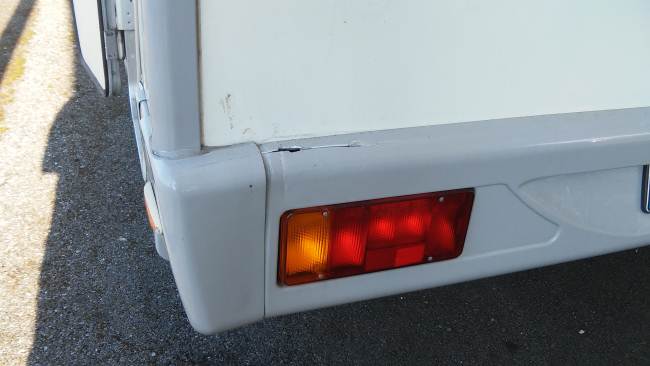

- rottura paraurti, piegato un supporto facilmente raddrizzabile
- piegato pure leggermente la cornice del gavone
Ho appurato che non ci sono danni  strutturali dovuti al colpo su paraurti, il colpo lo ha preso ed infatti lo ha ben sentito la cornice del gavone ma guardando bene in tutti i punti non rilevo danni. Probabilmente la struttura ha assorbito elasticamente l'urto e ne ha risentito la sola cornice del gavone che è rimasta leggermente piegata.
Provvederò a far valutare il tutto da chi di competenza, per valutare come procedere.
Non so però se provvederò a riparare il tutto subito a regola d'arte.
Ovvero, se il problema paraurti è solo estetico posso rammendare il tutto alla bell'e meglio ed al momento tenerlo così.
Per la vetroresina posso farla riparare a regola d'arte oppure tamponare fino alla fine della stagione: la frattura è ben definita, potrei rattopparla con vtr, funzionalmente ok ma esteticamente visibile , a costo zero. Anzi, magari solo resina nella frattura per l'esterno e toppa dall'interno.

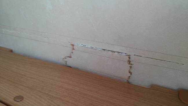

Per il danno interno (rivestimento e travetto) non è un problema, ripristino al meglio io senza fretta.
Ok, questo è ciò che ho in mente.
Ora vengo al motivo del post: in zona BG qualcuno di voi ha un riparatore da indicarmi? 'onesto e che lavori bene' mi par scontato....
Avete altri consigli o suggerimenti a cui non ho pensato?

9 su 10 si e' tranciato il travetto su cui e' collegata la scaletta.
Secondo me non devi sottovalutare il danno strutturale ma controllare bene o farlo controllare a un tecnico.
Mia opinione ovviamente, basata su quel poco che vedo dalle foto.

Il travetto della scala è un corto spezzone da 6-7cm annegato nel polistirolo, l'ho visto dall'interno. Quindi non è fortunatamente tranciato ma solo spostato.
Infatti, non voglio tralasciare nessun punto da controllare (sia io che un tecnico) ; forse il colpo distribuito tra parete e paraurti ha evitato danni maggiori .

Io prenderei in considerazione l'idea di non riverniciare l'intera parete posteriore o di sfumarla.
Io ( da carrozziere ) ti proporrei di creare una sorta di adesivo sulla zona del danno ( io lo vernicerei ma nulla ti vieta di mettere un'adesivo vero e proprio dopo aver applicato il fondo ). Ovviamente questo deve risultare esteticamente gradevole, magari riprendendo l'estetica di altri adesivi gia' esistenti . In questo modo abbatteresti di molto i costi della riparazione .

Si, nel caso del fai da te potrei procedere riparando con la vertoresina e poi coprire con un adesivo; ci sono già adesivi grigi originali sulla parete posteriore per cui potrei aggiungerne altri  camuffando il danno.... e per il prossimo weekend, nastro americano bianco, tanto non piove ;)

Non per portar s-fi-ga, ma una bella revisione a TUTTE le giunture delle pareti laterali con la parete posteriore te la consiglio caldamente, non hai idea di come l'acqua ami intruffolarsi in quel micron di spazio che si e' sicuramente creato.
Purtroppo ci sono passato con una bottarella, non vi ho dato peso e poi... riparazione infiltrazione con costi da delirio che avrei risparmiato se fossi stato piu' accorto subito.

A proposito, ho fatto 200km dalla collisione e la zona della cornice della porta gavone è tornata come prima, con tutte le distanze uniformi....frown tanto meglio, quindi non ci sono state deformazioni permanenti, am la cosa è curiosa e degna di un controllo approfondito

Ciao mi spiace per l'accaduto, è capitato anche a me purtroppo, nel posteggio di casa dopo 10 anni che entro ed esco...
Io ho un bel monitor ma non è bastato...mi son distratto mentre facevo la retro, convinto di essere fermo ho tolto gli occhi dal monitor per rispondere alla moglie...mi sono appoggiato al palo e il mio scatolone ha fatto il botto.
Son stato fortunato che la vetroresina non ha subito danni, ho riparato il paraurti in carrozzeria con 300 euro è passata la rabbia.
Più bello di prima.
