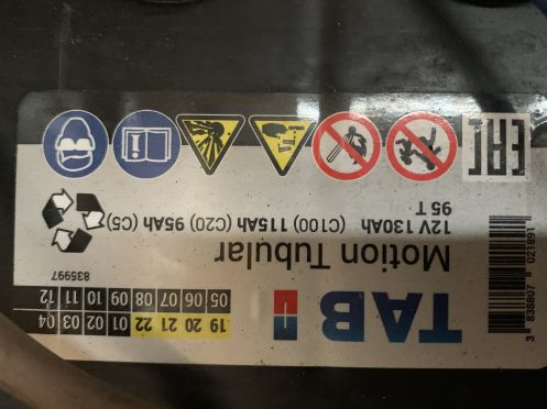

Ma.. quindi alla fine che tipo di batteria è?
*per haters e affini.. lo scopo del messaggio (seppur veritiero nella sua forma e attestante verità) è da intendersi come goliardico
11/01/2007 37546
Inserito il 11/04/2021 alle: 20:01:39
è una classica batteria piombo/acido 100 Ah da avviamento probabilmente collegata in parallelo con l'altra

Questa potrebbe andare bene?
Questa la batteria servizi sotto la panca:
