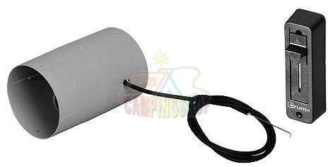

Non ne ho idea, ma sicuramente avranno messo delle palette regolabili su tutte o alcune delle 4 uscite della Combi.
Tipo queste:
Che le bocchette fossero antiestetiche non ci avevo mai pensato laugh.
Io però le tre che si vedono le ho sostituite con queste fisse, però in NERO
e sono anche piu belline di quelle color giallin con la paletta mobile, che poi la moglie riusciva sempre a chiudere con il piede

Non ne ho idea, ma sicuramente avranno messo delle palette regolabili su tutte o alcune delle 4 uscite della Combi. Tipo queste: Che le bocchette fossero antiestetiche non ci avevo mai pensato . Io però le tre che si
vedono le ho sostituite con queste fisse, però in NERO e sono anche piu belline di quelle color giallin con la paletta mobile, che poi la moglie riusciva sempre a chiudere con il piede
