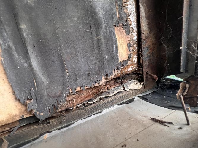

Ciao a tutti,
sono appena entrato nel mondo dei camper e purtroppo il mio primo post non è dei più felici.
Ho acquistato da poco un Hymer Camp 55 e, facendo un controllo del sottoscocca, ho trovato una parte del compensato inferiore del pavimento completamente marcia.
Il danno è sul lato posteriore del camper, sotto la porta di ingresso ( gradino rimosso perché salendo ho sentito crack ) e leggermente anche zona cucina/bagno, e da quello che riesco a vedere sembra concentrarsi soprattutto in corrispondenza del bordo esterno
Dall’interno il pavimento sembra ancora abbastanza rigido, anche se il precedente proprietario aveva posato un pavimento nuovo sopra quello originale.
Allego qualche foto perché vorrei capire da chi ha più esperienza di me quanto possa essere grave la situazione e come affrontereste voi un lavoro del genere.
Sono abbastanza pratico e non ho paura di metterci le mani, ma vorrei evitare di fare danni o partire con l’idea sbagliata.
Qualsiasi consiglio, esperienza o suggerimento è davvero ben accetto.

Ciao, purtroppo non so aiutarti, anche il mio ha gli stessi pannelli sotto e li controllo regolarmente. Da quanto penso per sostituire tali pannelli bisogna lavorare da dentro, togliendo mobili e pavimento.
Mi pare strano siano così conciati i pannelli mentre il listello che fa da bordo verso l'esterno sembra messo bene, di solito è lui che parte per primo, un po' per l'acqua che arriva da sotto in viaggio, ma soprattutto per acqua che viene dalle pareti, o da fuori per mancanza di vero gocciolatore o da dentro la parete, per via di infiltrazioni.
Mi sembra difficile ridurre così i pannelli solo per acqua che arriva da sotto in viaggio; mi pare più plausibile una perdita di acqua dal circuito interno che non è stata vista in tempo?
Comunque chi ne sa molto più di me potrebbe essere aiutato da altre foto del fondo, della disposizione interna e del pavimento interno nelle zone che ritieni peggiori.

Per il resto devi prima trovare da dove entra l’infiltrazione per ripararla e poi armarsi di colla listelli e compensato e cominciare a ricostruire il tutto.
Visto che il mezzo è datato portarlo da un riparatore spenderesti diversi soldini però un preventivo lo farei fare, anche per sapere se il danno è esteso o limitato.

Prima di procedere è necessario capire bene se la perdita/infiltrazione è ancora attiva, risolverla e poi iniziare i lavori.
Dopo di che per valutare come intervenire serve capire bene l'estensione e cosa è montato al di sopra del pavimento marcio.
Con una sola foto è impossibile dare dei consigli su come intervenire.

la situazione non mi pare delle migliori, ma se posti qualche altra foto, magari più allargata da poter capire la situazione in generale sarà più semplice aiutarti.
PS: non voglio vendere la pelle dell'orso prima di averlo catturato... ma non sembra poi messo malissimo...

IL tempo passa inesorabile che sia Elnagh o Hymer o Lajka  36 anni sono sono troppi x qualsiasi mezzo X un camper sono troppi.
forse bastava guardare sotto x rendersi conto che proprio tanto bello non era, tanto piu che il proprietario aveva posato sopra un pavimento nuovo.
suggerire cosa fare ora non è semplice, anche xchè bisogna cercare di capire l'entità del Marcio, capire come intervenire  e soprattutto eliminare l'infiltrazione se mai ci fosse.

Giusto per chiarire, visto che la discussione è andata un po’ fuori tema.
Sì, avevo controllato il fondo prima dell’acquisto. Proprio in quel punto, però, il danno era stato coperto con un pannello di legno applicato sopra e poi verniciato, quindi non era del tutto visibile.
No, non ho intenzione di prendermela con il venditore o fare denunce. Ho acquistato un camper vecchio a un prezzo contenuto, quindi ero consapevole che qualche sorpresa sarebbe potuta saltare fuori. Certo, non fa piacere, ma per il momento è un danno che ritengo ancora accettabile.
Il mio intento con il post era semplicemente confrontarmi sul problema e capire come affrontarlo nel modo migliore, non aprire una discussione su aspetti legali.

giusto ciò che dici, ma come puoi avere un confronto o capire come sarebbe meglio risolvere se chi ti deve dare consigli non vede nulla se non un pezzo di legno infiltrato?

Rileggendo il messaggio mi sembrava chiara la mia richiesta, faccio mea culpa se così non è sembrato a voi. Allego subito altre foto, ora che sto nel camper e sto controllando un po nelle parti nascoste.
Anzi probabilmente posso già dire che la perdita proviene o dal frigo ( che ora dovrò smontare per vedere dietro ) o dall’attacco porta moto che è passante fino a dietro al mobile cucina )

L' acqua cammina e il legno assorbe. Avrai il quadro completo dopo aver smontato fino ai punti in cui è sano.
In genere i materiali non incidono molto ma metterei in conto molte molte ore di lavoro.
Come indicato da altri devi prima comprendere la causa e risolverla.
P.S io ho trovato nei listelli sotto i portelloni garage quella che sembrava una lieve infiltrazione che mi ' costata da professionista quasi 3K
Guarda, anche o avviso, se è così il fondo, non oso immaginare come è il resto
Ho paura che più smonti per risanare, più trovi parti marce
