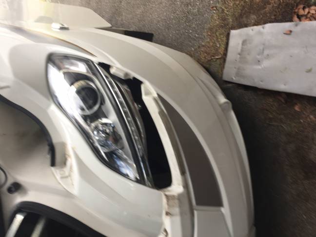

Magari qualcuno lo ha già chiesto e mi scuso se fosse così.
Come si smontano le due carterature in ABS che stanno sopra i fanali? Io ho trovato una vite in alto ed una brugola in basso (vedi foto), poi dall'interno un dado M6 da svitare ma il pezzo non esce. Credo che ci sia da togliere altro dall'interno ma non so cosa e ho avuto paura di fare danni forzando...non sarebbe la prima volta che mi capita.

Magari qualcuno lo ha già chiesto e mi scuso se fosse così. Come si smontano le due carterature in ABS che stanno sopra i fanali? Io ho trovato una vite in alto ed una brugola in basso (vedi foto), poi dall'interno un
dado M6 da svitare ma il pezzo non esce. Credo che ci sia da togliere altro dall'interno ma non so cosa e ho avuto paura di fare danni forzando...non sarebbe la prima volta che mi capita.   DAVIDE
A parte cambiare sul tuo profilo il modello da Rimor a Laika se è il tuo mezzo.
Penso sia anche incollato superiormente ,verso il vetro.
Telefona il Laika e chiedi spiegazioni.
So dovrebbe levare solo se danneggiato o perchè ti serve farlo ?

A parte cambiare sul tuo profilo il modello da Rimor a Laika se è il tuo mezzo. Penso sia anche incollato superiormente ,verso il vetro. Telefona il Laika e chiedi spiegazioni. So dovrebbe levare solo se danneggiato o perchè ti serve farlo ? Franco
ciao Franco
grazie, ho aggiornato il profilo, mi era passato...sì il mezzo è il mio nuovo Ecovip 709.
Perché vorrei smontarli?
- se tu volessi cambiare una lampadina, vi accedi molto molto male. Togliendo il fianchetto sarebbe più facile.
- in alternativa puoi smontare il fanale ma per toglierlo devi prima togliere il fianchetto. (ecco perché nel titolo ho fatto riferimento a Rubik...)
- quando ho comprato il mezzo da qualche parte avevo letto "fianchetti smontabili per un'agevole manutenzione".
Se verso il vetro sono incollati, smontarli significa romperli...sarebbe molto poco intelligente da parte di Laika, però non mi stupirei se fosse così.
Prima di alzare bandiera bianca, vediamo se qualcuno ha avuto qualche esperienza con questi elementi. (sentire direttamente Laika la lascio come ultima opzione in quanto mi diranno di sentire il concessionario e questi mi dirà "passa da qui che vediamo"...ma fare 100 km apposta per questo no, rimando)

Quando costruiscono i MH assemblano tutto il frontale intero e poi lo incollano davanti alla cellula. Così capita che ci sono cose non piu accessibili.
Nel mio Ex MH volevo cambiare una lampadina, non ci si arriva. Alora cerco di smontare il faro, tre bulloni vengono via perchè con la femmina blocata sulla VTR, ma l'ultimo bullone, ha all'interno un dado irraggiungibile che gira, sicuramente messo prima di montare tutto il frontale.
Visto che dovevo consegnare il camper in permuta, ho segnalato la lampadina bruciata, poi ci avrà pensato un altro wink.
Quello è stato il mio primo ma anche ultimo MH angry

Però il fianchetto deve venire cavolo !!!!    Lo pubblicizzano anche !!!!
anche io la penso così, non solo perché lo pubblicizzano ma perché la logica lo suggerisce.
Ci sono una vite ed una dado con la testa a brugola frontali, visibili nella foto.
A metà, dove curva, all'interno c'è un dado M6 che si svita sopra un prigioniero ancorato al fianchetto: forzando un attimino anche il prigioniero esce dal foro fatto nella parete del MH.
A questo punto rimangono due specie di alette che si innestano verso la portiera...ma non vengono via; secondo me non è incollato perché tutto l'insieme tende comunque a muoversi ruotando verso il basso o verso l'alto ma non viene via verso l'esterno. Probabilmente c'è un altro dado che non riesco a vedere.
Lancio la proposta in nome della scienza e della ricerca: sono disposto a fare il test di smontaggio. In caso vada male, cioè si rompe, posso contare sulla solidarietà dei Laikisti e non solo che si offriranno di partecipare alle spese di riacquisto?surprisesurprise

Quando costruiscono i MH assemblano tutto il frontale intero e poi lo incollano davanti alla cellula. Così capita che ci sono cose non piu accessibili. Nel mio Ex MH volevo cambiare una lampadina, non ci si arriva. Alora
cerco di smontare il faro, tre bulloni vengono via perchè con la femmina blocata sulla VTR, ma l'ultimo bullone, ha all'interno un dado irraggiungibile che gira, sicuramente messo prima di montare tutto il frontale. Visto che dovevo consegnare il camper in permuta, ho segnalato la lampadina bruciata, poi ci avrà pensato un altro . Quello è stato il mio primo ma anche ultimo MH Tommaso IZ4DJI www.iz4dji.it
Motorhome= smartphone (fa anche rima...) Se si rompe si butta, ripararlo non conviene.
Tommaso, scherzo!! la butto sul ridere; è che mi fa incavolare tutto ciò che non segue una logica razionale e questi progettisti eccellono proprio nell'uscire dagli schemi.
Come dici te, ci sono particolari che una volta montati diventa probabilmente impossibile smontarli.
Pensa che ho una amico che fa il carrozziere ma a livello di customizzazioni, su camion  e auto, uno con le b.lle quadrate e quando vide il mio camper precedente dopo che gli avevo parlato di ciò che mi sarebbe piaciuto, si mise le mani nei pochi capelli che aveva dicendomi "lascia perdere, non vale la pena, si fa prima a partire da un telaio nudo e rifare tutto daccapo". E lì si infransero i miei sogni di personalizzazione vera e propria.

Se il fianchetto arriva fino alla portiera (ma la hai da entrambi i lati?) potrebbe esserci uno o due bulloni visibili lungo il telaio della porta, almeno così mi verrebbe da pensare.
Purtroppo, in tanti casi succede che le cose sono fatte senza pensare a chi poi dovrà metterci le mani.  Però, se dicono che si smontano, penso che basti sapere come fare. Forse la cosa migliore è chiedere a un officina Laika.

Quando ho tolto il fianchetto sopra il faro del 7009 oltre alle viti si reggeva con due striscia di velcro plastificato, come quello che mettono per fermare il display della parabola.
Una telefonata alla Due Elle diminuisce la paura
