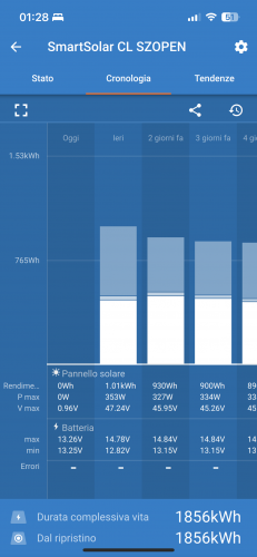

Per quanto riguarda il discorso “pannelli si, pannelli no”
mi piacerebbe vi soffermaste un momento su questa foto e fare una riflessione:
Notate qualcosa di strano?
Oppure, qualcosa da poter ritenere particolarmente interessante?

Si, ho notato che la foto è poco leggibile :D
Ciò nonostante vedo oltre 14.8V che sono una follia totale, mi auguro che non li fai di proposito (so che sei preparato).
Sia la 100Ah che la 280Ah comunque le carico tornano sotto a 3.4V nel giro di pochi minuti, non ha senso caricarle oltre.
Io a casa che ho molta precisione e l'algoritmo l'ho programamto io.. tiene la cella piu alta a 3.37V calcolando RI e dV, sul camper brutalmente 13.8V perchè è un caricatore stupido. Ho fatto un mare di prove e pure mettendo 14.65V che è il massimo consigliato si buttano dentro pochissimi Ah in più che si autoscaricano rapidamente, praticamente si sollecita inutilmente la chimica.
Così facendo non ho mai dovuto bilanciarle (si sbilanciano sopra a 3.4 le mie, perchè si comincia a notare la differenza di capacità quindi la meno capace sale piu rapidamente, lo stesso se scarico sotto a 3V).
ps: Fai 1kWh con quasi 400W di picco, è poco dovresti fare molto di piu, sei parcheggiato in modo che prendi poche ore di sole? Volevi suggerire che avere tanti pannelli permette di stare fermi consumando 1kWh per vari giorni di fila?
Quasi 2 MW prodotti?  Io per consumarli devo stare in camper 10-15 anni di fila!

Purtroppo la foto e' quel che e',  ma è abbastanza leggibile.
Non e' assolutamente una follia, i 14,84V massimi registrati dal regolatore avvengono per una  frazione di millisecondi, sto provando , tenendo le impostazioni massime "previste" nel BMS, sia per la carica che per la scarica.
Sto verificando il comportamento d'intervento dello stesso come lo stacco per sovratensione e relativo riattacco.
Data la scarsissima durata di quel picco presumo che quel voltaggio sia effettivamente arrivato alla batteria BMS per un tempo veramente inconsiderevole.
Si, il voler dimostrare che avendo una buona W di pannelli sul tetto ci rende relativamente tranquilli anche d'inverno, con cielo nuvoloso riesco comunque a reintegrare un 1/2 kWh di energia, il vero problema che rende difatti inutili i pannelli e' solo la pioggia ma, non può piovere per sempre e 3-4 ore di sole si trovano anche sulla neve.
Ho vissuto per un bel po' di tempo sulle Dolomiti e' tutto sto brutto tempo consecutivo non ricordo averlo mai visto, almeno non nei periodi in cui generalmente la gente veniva a sciare.
1 kWh di produzione giornaliera dalle 10,30 alle 15 circa, e' ottima cosa, soprattutto nei periodi più caldi ci permette di parcheggiare in posti che vengono ombreggiati per buona parte del giorno.
La produzione complessiva e' riferita agli ultimi 4 anni, diventeranno 5 la prossima estate.

In risposta al messaggio di Szopen del 07/03/2025 alle 10:32:18
Purtroppo la foto e' quel che e',  ma è abbastanza leggibile. Non e' assolutamente una follia, i 14,84V massimi registrati dal regolatore avvengono per una  frazione di millisecondi, sto provando , tenendo le impostazioni
massime previste nel BMS, sia per la carica che per la scarica. Sto verificando il comportamento d'intervento dello stesso come lo stacco per sovratensione e relativo riattacco. Data la scarsissima durata di quel picco presumo che quel voltaggio sia effettivamente arrivato alla batteria BMS per un tempo veramente inconsiderevole. Si, il voler dimostrare che avendo una buona W di pannelli sul tetto ci rende relativamente tranquilli anche d'inverno, con cielo nuvoloso riesco comunque a reintegrare un 1/2 kWh di energia, il vero problema che rende difatti inutili i pannelli e' solo la pioggia ma, non può piovere per sempre e 3-4 ore di sole si trovano anche sulla neve. Ho vissuto per un bel po' di tempo sulle Dolomiti e' tutto sto brutto tempo consecutivo non ricordo averlo mai visto, almeno non nei periodi in cui generalmente la gente veniva a sciare. 1 kWh di produzione giornaliera dalle 10,30 alle 15 circa, e' ottima cosa, soprattutto nei periodi più caldi ci permette di parcheggiare in posti che vengono ombreggiati per buona parte del giorno. La produzione complessiva e' riferita agli ultimi 4 anni, diventeranno 5 la prossima estate. Ciro.
non pensavo victron avesse dei transitori del genere, io loggo la tensione 6 volte al secondo e renogy quelle cose non le fa mai, pensavo fossero continui!
