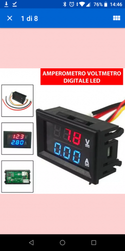

Buonasera a tutti faccio una domanda forse stupida qualcuno ha mai montato in cellula un amperometro per vedere i consumi?,Screenshot_20191206-144703(1).pngtipo questo, Magari se mi potete dire come montarlo grazie

Mi piacerebbe solo capire e appunto chiedo a chi può essere più esperto ,se questo amperometro digitale lo posso collegare all'impianto o centralina del mio Camper per sapere i consumi .. grazie

Il tester era completo di resistenza di shunt?

si, tensione in parallelo e corrente in serie tramite shunt fornito, almeno, quello che ho visto io...
https://www.amazon.it/dp/B00CJ5...
ne trovi vari modelli, con e senza shunt (da acquistare a parte) piu cari e meno cari, piu o meno performanti...occorre mettersi con santa pazienza e valutare anche in base alle recensioni quale sia il migliore

No il mio non ha questa resistere shunt ,mi sa che è una ciofeca ,e poi è 10ah

Ciao, lo shunt è indispensabile per due motivi, il primo è che puoi montarlo vicino alla BS e portare in cellula dove, credo, installerai lo strumento dei cavetti di ridotta sezione il secondo è che consente la misura di correnti piu' elevate, 10 A sono pochini. Un saluto Enzo

Qualche tempo fa qui su COL andava di moda questo:Meter DCM120100 Elite,in molti lo abbiamo acquistato e ti da la possibilità di conoscere gli amper di carica oppure dei consumi oltre ai volt,watt etc.insomma uno strumentino niente male.

Discussione comunque molto interessante ,ma sicuramente quello che ho capito che il mio amperometro non va bene per quello che vorrei fare io , forse troppo piccolo.ma non capisco bene una cosa questo blocchino va collegato alla batteria dei servizi e non alla centralina del camper?

vedi la figura Monitor RV Battery, io ho fatto cosi, sul polo negativo batteria ho collegato lo shunt, poi ho collegato i due multimetri come da schema, cosi ho lettura di ampers in carica ed in uscita dalla batteria.ed i corrispondenti volts .
Ma come saprai è solo una misurazione fine a se stessa

Si forse ho capito, non mi resta che ordinarlo e spero di collegarlo bene , intanto vi ringrazio per i consigli
