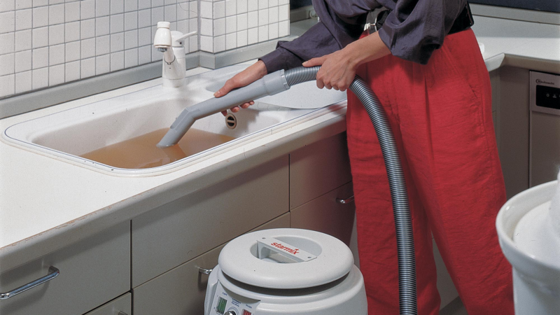

Oltre ai vari consigli , potresti provare con un aspiraliquidi/aspirapolvere professionale
o se non disponibile anche uno stesso manuale , ma molto valido.
Io lo uso frequentemente e il risultato è ottimale.
Si usa riempiendo lavandino o vasca  e con la pompa manuale
si aspira acqua -si spinge  in basso e si aspira nuovamente
= tutto si muove e si libera lo scarico.
E' una cosa professionale , ma si trova anche hobbistica  (Obi o Brico)

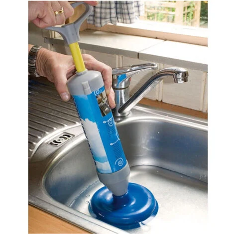

La  ROPUMP Super Plus Rothenberger 072070X è uno strumento manuale progettato per rimuovere rapidamente ostruzioni nei tubi di scarico di lavabi, lavelli, vasche e toilette utilizzando il principio di aspirazione e pressione.
Caratteristiche principali:
  • Facile da usare: Grazie all'impugnatura regolabile, l'operazione risulta semplice e comoda.
  • Elevata potenza di aspirazione e pressione: Il corpo principale monoblocco garantisce un'efficace rimozione delle ostruzioni.
  • Adattatori inclusi: Fornita con un adattatore corto per lavabi, docce e vasche, e un adattatore lungo per toilette, assicurando versatilità d'uso.
Specifiche tecniche:
  • Codice articolo: 072070X
  • EAN: 4004625037140
  • Peso netto: 2,33 kg
  • Peso lordo: 2,342 kg
  • Dimensioni della confezione: 58 cm (lunghezza) x 20 cm (larghezza) x 15 cm (altezza)
Questo strumento è ideale per installatori, manutentori e addetti alla pulizia delle tubazioni che necessitano di un dispositivo efficace per la rimozione rapida di ostruzioni nei sistemi di scarico domestici.
