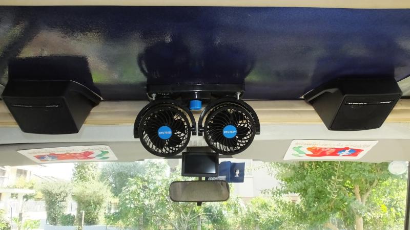

sono circa 15 anni che ho il sistema delle ventole sul cruscotto.. prima un ventilatore grande  ma poi faceva troppo rumore
un po' di tempo fa sono passato a 2 ventole da computer intubate
adesso ho comperato le stesse su amazon... al minimo sono praticamente silenziose e massimizzando il flusso dell'aria calda (o fredda) sulle bocchette centrali  i diffonde in tutta la cellula

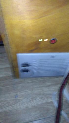

P_20181020_164330(2).jpgIo lo messo cosi

sono circa 15 anni che ho il sistema delle ventole sul cruscotto.. prima un ventilatore grande  ma poi faceva troppo rumore  un po' di tempo fa sono passato a 2 ventole da computer intubate   adesso ho comperato le stesse

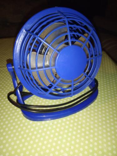

IMG_20181114_001516.jpgA proposito di miniventoline...in attesa di comprare il turbovent, siccome mi manca la ventola della cappa, volevo reciclare questa da 3 watt a 12v, intubandola nella sede della cappa...avrá una qualche utilità o non avra nessuno effetto?
Modificato da Hunter85 il 14/11/2018 alle 00:29:08

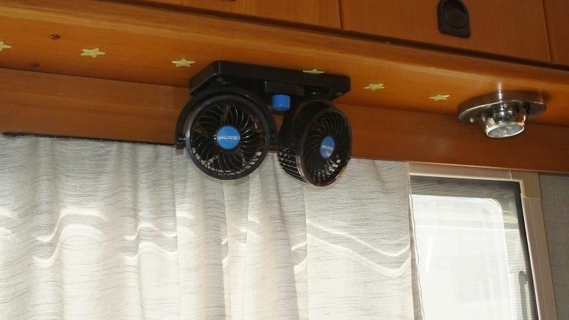

il mio camietto ha 30 anni, sono troppe le furbate che ci ho fatto per elencarle tutte, io ho la mentalita contorta e uso sistemi che su altri camper non ho mai visto, alcuni di questi sistemi funzionano benissimo, come l'antifurto o il riscaldamento supplementare. ho sul tetto 2 turbovent, ma a parte quello sopra la cucina, l'altro e come se non ci fosse, cosi ci ho montato un riscaldamento a pannello. le ventoline che ho montato sul soffitto, sono silenziose e sono utili in viaggio in inverno, ma anche in estate.qualcuno consiglia di montare uno scambiatore di calore, ma a parte che il posto non ce l'ho, forse anche il costo e ben diverso.

ventil-d(2).jpgil mio camietto ha 30 anni, sono troppe le furbate che ci ho fatto per elencarle tutte, io ho la mentalita contorta e uso sistemi che su altri camper non ho mai visto, alcuni di questi sistemi funzionano benissimo, come l'antifurto o il riscaldamento supplementare. ho sul tetto 2 turbovent, ma a parte quello sopra la cucina, l'altro e come se non ci fosse, cosi ci ho montato un riscaldamento a pannello. le ventoline che ho montato sul soffitto, sono silenziose e sono utili in viaggio in inverno, ma anche in estate.qualcuno consiglia di montare uno scambiatore di calore, ma a parte che il posto non ce l'ho, forse anche il costo e ben diverso.
