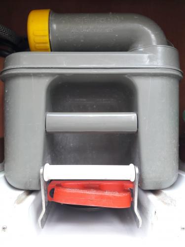

Inserito il 15/05/2020 alle: 16:21:59
In risposta al messaggio di nordkap del 03/05/2020 alle 22:54:57
Ora non l'ho più, ma quando avevo l'Arca ricordo che era importante l'accoppiamento cassetta - vasca speedy e bisognava fare in modo che il leverismo sotto la cassetta scattasse in basso in modo da creare la perfetta solidarietà
fra le due guarnizioni. Non ho mai avuto problemi di odori fastidiosi.  Io controllerei che il movimento eccentrico della valvola sotto, che nel mio caso era rossa, sia perfettamente funzionante e faccia l'escursione completa e poi darei una controllata alle due guarnizioni che dovrebbero combaciare perfettamente. Ciao
Sono tornato in possesso del camper dopo il tagliando completo. Ho provato  verificare se c'era perfetta sovrapposizione fra sifone di scarico inferiore della cassetta con wc speedy e bocchettone superiore del serbatoio nautico sottostante. Non c'è. C'è almeno un millimetro, forse due, fra i due anelli in gomma, allineati verticalmente.
Ho provato a muovere la maniglia bianca, ma non c'è alcun basculamento verso il basso. Sembra fissa, come se servisse solo per estrarre la cassetta.
Posto foto. Mi dite cosa ne pensate?ù

14/01/2010 31694
Inserito il 15/05/2020 alle: 16:25:47
In risposta al messaggio di styd del 15/05/2020 alle 16:21:59
nautico sottostante. Non c'è. C'è almeno un millimetro, forse due, fra i due anelli in gomma, allineati verticalmente. Ho provato a muovere la maniglia bianca, ma non c'è alcun basculamento verso il basso. Sembra fissa, come se servisse solo per estrarre la cassetta. Posto foto. Mi dite cosa ne pensate?ù Grazie
hai trovato il problema. se le guarnizioni non lavorano, è ovvio che con le turbolenze del viaggio, gli odori li senti anche in cellula
due, fra i due anelli in gomma, allineati verticalmente. hai trovato il problema. se le guarnizioni non lavorano, è ovvio che con le turbolenze del viaggio, gli odori li senti anche in cellula
Ora la domanda è perché la leva non bascula. Ho provato a forzare, ma si limita a flettersi, non si muove di un millimetro.
