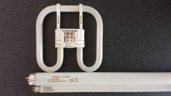

Vorrei sostituire queste lampade con temperatura di colore fredda
Non necessariamente a LED, anche perchè visto il consumo, non credo di riuscire a fare di meglio!
Avete idea dove poterli trovare in rete?

Presumo che queste lampade vadano installate all'interno del camper, e di conseguenza ti consiglio di installare lampade "Calde" in quanto proprio per le loro caratteristiche offrono un confort visivo che si traduce anche in un confort psicologico. Le lampade fredde vengono normalmente installate per illuminare le aree esterne.
Le foto da te postate indicano che sono lampade denominate "naturale" o "luce solare".
Ovviamente se tu le vuoi fredde a prescindere, fai come meglio credi smiley
Se può esserti utile
2700 K      Calda
4000 K      Naturale
6200 K      Fredda

Grazie @voltsit, ma non credevo potessero portare problemi le luci fredde!
Vorrei trovarle più fredde dei 3500k, ad esempio, ma non vorrei nemmeno che facessero male :(
Non voglio abbandonare l'idea, ma mi hai messo dei dubbi.

Scusa @Dodi71, ma come faccio a ricercare la lunghezza dei miei neon?
Un tipo sono L 15w/640 ed altri TL 8w/33

In risposta al messaggio di andrea6388 del 08/10/2015 alle 19:18:37
Ma non vorrei farlo assolutamente per la quantità di luce, ma per puro gusto estetico! Mi piace questa luce fredda, tendente al blu, ma non sò nemmeno il perchè. Abbiamo qualche led a luce fredda, e siccome c'è piaciuta
questa luce, anche se vogliamo diversa dal solito, pensavamo di cambiare anche le altre. Ecco il perchè. Poi mi state consigliando cose a cui non avevo pensato. Scusa @Dodi71, ma come faccio a ricercare la lunghezza dei miei neon? Un tipo sono L 15w/640 ed altri TL 8w/33 Grazie   Ciò che non hai mai visto lo trovi dove non sei mai stato.
L 15w 640     dovrebbe essere da 45 cm e diametro 25mm
TL 8w/33      dovrebbe essere da 29 cm e diametro 16mm
Ma credo che basti misurarle per togliersi ogni dubbio, anche perchè le misure sono standardizzate e tra una è l'altra ci sono diversi centimetri. (circa 15 e non ti puoi proprio sbagliare.)
Ti consiglio di andare da leroy merlin cosi le potrai anche vedere accese.

Non funziona Bruno!!!!!!!!!!!!!!!!!!!!!!!
Intanto mi sono perso...................ma sui miei due neon, ho scritto TL e L, ma tra le tipologie trovo solamente Ta, T5, T8 etc.
Dove sbaglio?blush

1) la lampada non è un "neon" . In queste e in tutte quelle similari dentro il tubo di vetro di gas Neon non ve ne trovi neppure una molecola.
2) la dizione corretta è "lampada fluorescente" in quanto la emissione luminosa proviene dalle polveri fluorescenti di cui è cosparso internamente il tubo di vetro.
3) un poco di gas neon si trova invece negli starter tradizionali che infatti emettono dei piccoli lampi rossastri (basta togliere i rivestimento cilindrico esterno per vederli).
3) "L" sta semplicemente per "Lineare"  e G13 definisce l'attacco bispina. T8 è diametro 26mm e T5 7 mm. Il circolino è T9C con diametro 29mm
4) la fluorescente di forma quadrata è commercialmente definita come "Lampada 2D" e può essere a 2 o 4 contatti a seconda del tipo di accenditore inserito nella plafoniera. E' in tutto simile a quelle lineari con la sola differenza della forma del tubo.
5) le varie tonalità, spettri di emissione e temperature di colore si ottengono miscelando i minerali che contengono le polveri fluorescenti che rivestono il tubo internamente.

Grazie Franco, ora ho capito qualcosa in più,  e posso procedere alla ricerca in rete.
