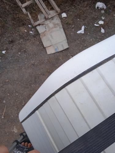

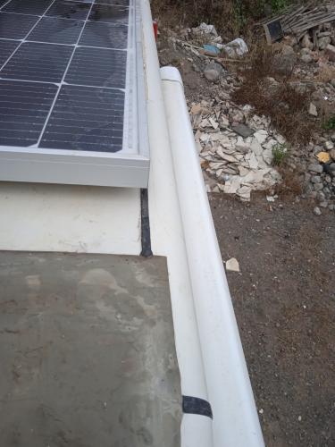

Impermeabilizzare un tetto di alluminio sano per me non ha alcun senso, salvo appunto se ha cancro e buchini.
Nonostante ho visto molti farlo su camper vecchi ..e ovviamente poi avere infiltrazioni dalle giunzioni.
L unica cosa da fare è sigillare le giunzioni pareti/tetto e le tra i segmenti separati del tetto se non è un unico foglio non incollato.
Io ho un arca del 91 e magari è come il tuo.
Il tetto è in 3 segmanti di allumio INCOLLATI ma appunto divisi.
L a giunzione è fatta senza alcun profilo di allumimio ne viti. ma da una striscia di gomma che sotto ha un po di butile nella giunzione(non visibile).
Lateralmente invece ha dei profili angolari arrotondati anche senza viti a vista e con butile sottostante.
Se cosi, devi solo sigillare in modo molto sottile tali profili laterali tra loro stessi e il tetto.
Il butile sotto sara sicuramente immacolato.
Mentre se ci sono le strisce di gomma tra i segmenti del tetto devi solo verificarli. Se stanno bene puliscili e proteggili con olio al silicone de tanto in tanto.
Al massimo li puoi ricoprire con una striscia piu larga di sigillante MS polimero in barattolo a spatola.
Coprire il nudo aluminio non ha senso. Ti impedisce solo di tenere sott occhio le giuzioni.

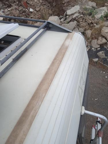

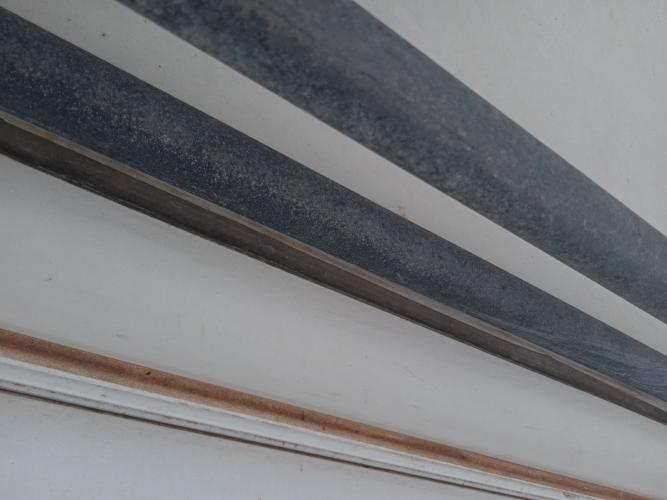

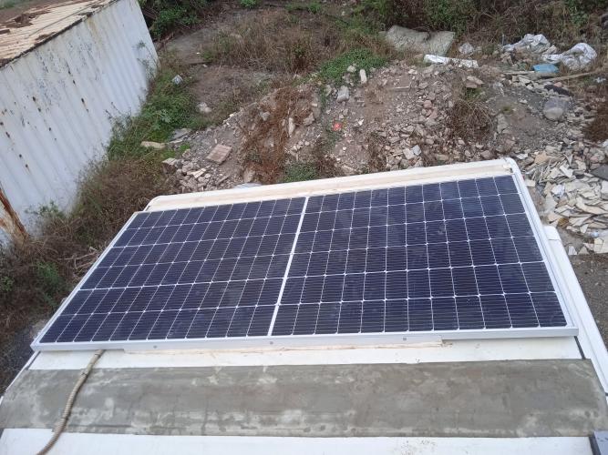

Inserito il 05/09/2022 alle: 18:59:17
In risposta al messaggio di Hunter85 del 05/09/2022 alle 13:46:51
Impermeabilizzare un tetto di alluminio sano per me non ha alcun senso, salvo appunto se ha cancro e buchini. Nonostante ho visto molti farlo su camper vecchi ..e ovviamente poi avere infiltrazioni dalle giunzioni. L unica
cosa da fare è sigillare le giunzioni pareti/tetto e le tra i segmenti separati del tetto se non è un unico foglio non incollato. Io ho un arca del 91 e magari è come il tuo. Il tetto è in 3 segmanti di allumio INCOLLATI ma appunto divisi. L a giunzione è fatta senza alcun profilo di allumimio ne viti. ma da una striscia di gomma che sotto ha un po di butile nella giunzione(non visibile). Lateralmente invece ha dei profili angolari arrotondati anche senza viti a vista e con butile sottostante. Se cosi, devi solo sigillare in modo molto sottile tali profili laterali tra loro stessi e il tetto. Il butile sotto sara sicuramente immacolato. Mentre se ci sono le strisce di gomma tra i segmenti del tetto devi solo verificarli. Se stanno bene puliscili e proteggili con olio al silicone de tanto in tanto. Al massimo li puoi ricoprire con una striscia piu larga di sigillante MS polimero in barattolo a spatola. Coprire il nudo aluminio non ha senso. Ti impedisce solo di tenere sott occhio le giuzioni.
Hai presente cosa c'è sotto quei profili laterali, c'è la giunzione del tetto con le pareti, com'è e come è fatta, è l'operazione più specialistica fatta da alcune maestranze viste nella ex Arca, l'ho visto fare ed è molto interessante,ora dalle procedure viste, ritengo che se si infiltra in quei punti,è perché si è criccato uno dei due fogli di alluminio,
Il tetto e le pareti terminano con le cantinelle, l'alluminio è sovrabbondante, dopo averli avvitati, ritagliando con forbici a misura i due alluminio, mettono butile e con martello di plastica ribattono a mo di ripegatura i due alluminio, poi sopra incollano quel cantonale,
Domandone : il perché? i camper premium hanno già la perete in alto curva con variante a cappello o ricurva in alto, per quelli ecomici è invece diritta, parete e tetto a 90°,
Modificato da latrofa124 il 05/09/2022 alle 19:09:09
15/06/2018 11024
Inserito il 05/09/2022 alle: 19:32:48
In risposta al messaggio di latrofa124 del 05/09/2022 alle 18:59:17
è molto interessante,ora dalle procedure viste, ritengo che se si infiltra in quei punti,è perché si è criccato uno dei due fogli di alluminio,  Il tetto e le pareti terminano con le cantinelle, l'alluminio è sovrabbondante, dopo averli avvitati, ritagliando con forbici a misura i due alluminio, mettono butile e con martello di plastica ribattono a mo di ripegatura i due alluminio, poi sopra incollano quel cantonale,  Roberto  Domandone : il perché? i camper premium hanno già la perete in alto curva con variante a cappello o ricurva in alto, per quelli ecomici è invece diritta, parete e tetto a 90°,
Molto interessante, non sapevo del foglio ritagliato oltre...e in effetti è un accorgimento intelligente!
Sapevo solo che c'è il butile sotto..e ho visto lo stesso identico sistema in un paio di Mirage fine anni 90 primi 2000. E arca anni 90
L.inica precauzione che ho preso io è sigillare quei profili al tetto..alla parete no, perché è sottostante. Mentre li ho sigillati sui 2 punti per i profili in verticale.
C era già una sigillatura finissima e prosegue all interno degli angolari...poilutetamica...io ho solo rifatto una striscia molto sottile nera perché mi piace di più esteticamente e appunto per precauzione.
Ma io volevo solo spiegare che se il tetto è cosi (ma anche se è diverso) ha poco senso impermeabilizzare tutto il tetto. Salvo alluminio rotto o fessurato o con cancro.
Sulla giunzione del segmento mansarda del tetto e il segmento obliquo prima, si vede quella banda si polimero verde militare,non per colpa dell' arca... infatti le bande di gomma adesiva usate sono perfette per avere 30 anni.
È colpa di un precedente proprietario che aveva prima rimosso parte di quella banda di gomma bianca(circa 30cm) e rimesso silicone acetico, e  poi strisce di butile alluminato e per finire in bellezza un angolare di ferraccio zincato..che ovviamente si distrugge per ruggine.
Io non ho voluto rimuovere tutto quel lavoro tremendo..ho eliminato la ruggine e ho coperto tutto con ms polimero da tetto bostik...
Sarebbe eterno salvo che non tollera bene il bitume e sotto avevano messo le strisce di butile alluminato.
Comunque tutto è stato per qualcuno che ci ha messo mano in malo modo angry
Modificato da Hunter85 il 05/09/2022 alle 19:36:34
