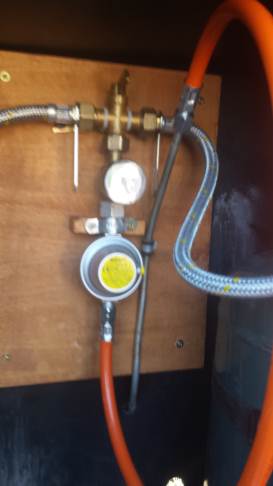

se invece dei due rubinetti Truma avresti utilizzato una deviatrice 3 vie saresti stato promosso seduta istante smiley , il tuo lavoro è stato eseguito veramente bene e altrettanto sicuro ma purtroppo la normativa dice no anche se io direi si ma mio malgrado devo dire no , capiscimi

La ragione della scelta della valvola da 8mm è stata dettata dal prezzo; ho recuperato un fondo di magazzino; per la stessa, da 10mm, mi avevano chiesto circa 80 euro (a spanne); lo spezzone di tubo in acciao è stato preso dietro mia richiesta; avevo usato in passato il rame, in caravan, e non mi era piacituto molto.
Grazie per la considerazione ed i consigli elargiti.

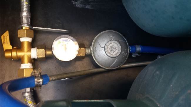

Inserito il 14/07/2015 alle: 12:54:50
ciao,vedendo la discussione ma soprattutto i vostri impianti,mi avete fatto venire dei dubbi angry,e siccome avevo da sostituire una bombola vuota ho fatto alcune foto del mio impianto.io è da anni che ho questo ,e toccando ferro e qualcosa d'altro,finora tutto ok.quindi,vi chiedo gentilmente,se qualcosa non va di istruirmi su cosa fare per cambiarlo,tenendo sempre lo stesso rubinetto.vi sarei molto grato dei consigli.(l'impianto mi è stato consigliato da un ricambista accessori camper che conosco da + di 20 anni)
PS.tubo gas Ca. 1 Mt
grazie Manrico
Non nobis domine, non nobis, sed nomini tuo da gloriam
11/01/2007 37563
Inserito il 14/07/2015 alle: 14:08:39
Manrico , vediamo se riesco a rendermi utile con alcuni suggerimenti sperando non ti infastidiscano
- 1 - togli il teflon che e stato messo sulle filettature della valvole 3 via , la tenuta deve essere garantita solo tramite guarnizione ad appoggio
- 2 - il tubo gas in gomma lato tubo deve essere infilato in apposito portagomma e stretto con fascetta ne + ne meno come sul riduttore , così come lo vedo non è ammesso
- 3 - quei tubi flessibili alta pressione con maglia metallica se certificati EN 1763-1 con regolare stampigliatura sul raccordo griffato sono ammessi ma ti consiglierei di sostituirli con quelli in gomma sempre per alta pressione senza maglia metallica per il semplice fatto che la maglia metallica con umidità ed eventuale salsedine si arrugginisce perdendo gran parte delle sue caratteristiche di rinforzo
- 4 - accertati che quella valvola deviatrice manuale a 3 via sia idonea anche per l'utilizzo sulla media/alta pressione
- 5 - quel manometro serve solo per segnalare la pressione in bombola ma non monitorizza il contenuto , quindi segnala solo bombola piena o vuota
se quel lavoraccio lo ha eseguito o consigliato un professionista mi preoccuperei non poco , fossi in tè trasformerei il tutto in bassa pressione e ci vuole poco , come fare e cosa utilizzare basta visionare e leggere il post di PDR

Inserito il 14/07/2015 alle: 14:47:09
speravo in una tua risposta Mario,quindi niente fastidio smiley
1)non c'è problema lo tolgo
2)spiegami meglio,intendi il tubo che va all'impianto del camper?quella fascetta non va bene?
3)si i tubi sono certificati per il gas,ma io abito a Livorno...quindi molta salsedineangrycrying
4)il rubinetto l'ho comprato in un negozio di accessori camper a Livorno e credo(ma non so ) che sia idoneo,nel caso come verifico?
5)yes
6)(il 6 lo aggiungo iolaugh)ho visto che molti,forse i più,utilizzano due riduttori di pressione perchè?messo come è messo il mio non fa la stessa funzione?mi puoi cortesemente Mario indicarmi tubi e riduttori idonei?i gok possono andare?gli attacchi dei riduttori/tubi sono come quelli delle bombole a gas?
lavoro eseguito da me su consiglio del rivenditore(no professionista)
il rubinetto è quello postato da PDR in inizio post
Manrico
Modificato da manlazza il 14/07/2015 alle 14:52:15
11/01/2007 37563
Inserito il 14/07/2015 alle: 15:12:11
punto 2 - la fascetta va bene ma è il tubo in gomma che non deve essere infilato direttamente sul tubo ma deve essere infilato in un portagomma ma prendila coma mia pignoleria
punto 4 - da chi lo ha venduto fatti rilasciare la certificazione di prodotto , eventualmente contatta la ditta costruttrice
punto 6 aggiunto - tra bombola e riduttore nel tuo caso è consigliato utilizzare la bassa pressione mettendo il riduttore direttamente sul rubinetto bombola e avresti ne + ne - la stessa sicurezza dei dispositivo di blocco gas automatici che giocoforza devono lavorare in alta pressione , quindi l'alta pressione tra bombola e dispositivo/riduttore serve solo per quella tipologia di dispositivi + dispositivi di scambio bombola automatici , nel tuo caso vedo che è tutto manuale quindi consiglio la bassa pressione anche se come lo hai eseguito funziona perfettamente ma sei in alta pressione inutilmente e senza valvola di blocco gas sul rubinetto bombola è un rischio aggiunto  , immaginati una malaugurata accidentale fuga di gas con pressione bombola di circa 4-5 bar e la stessa fuga con pressione di 30 mbar
ora non ho tempo sufficiente per postare quel che ti serve ma dalla foto del post di PDR si vede benissimo , magari interviene PDR stesso
P.S.
ho dimenticato di dirti che Follonica - Torre Mozza - carbonifera - e tutte quelle zone del grossetano e livornese erano le mie preferite ed in particolare Follonica quando anni fa si sostava in quel piazzale alberato dietro alla farmacia in centro paese a 2 passi dalla spiaggia  , gran bei tempi e gran bei ricordi
Modificato da ecostar il 14/07/2015 alle 15:20:30

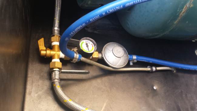

Inserito il 14/07/2015 alle: 21:03:10
In risposta al messaggio di ecostar del 14/07/2015 alle 15:12:11
punto 2 - la fascetta va bene ma è il tubo in gomma che non deve essere infilato direttamente sul tubo ma deve essere infilato in un portagomma ma prendila coma mia pignoleria  punto 4 - da chi lo ha venduto fatti rilasciare
la certificazione di prodotto , eventualmente contatta la ditta costruttrice  punto 6 aggiunto - tra bombola e riduttore nel tuo caso è consigliato utilizzare la bassa pressione mettendo il riduttore direttamente sul rubinetto bombola e avresti ne + ne - la stessa sicurezza dei dispositivo di blocco gas automatici che giocoforza devono lavorare in alta pressione , quindi l'alta pressione tra bombola e dispositivo/riduttore serve solo per quella tipologia di dispositivi + dispositivi di scambio bombola automatici , nel tuo caso vedo che è tutto manuale quindi consiglio la bassa pressione anche se come lo hai eseguito funziona perfettamente ma sei in alta pressione inutilmente e senza valvola di blocco gas sul rubinetto bombola è un rischio aggiunto  , immaginati una malaugurata accidentale fuga di gas con pressione bombola di circa 4-5 bar e la stessa fuga con pressione di 30 mbar  ora non ho tempo sufficiente per postare quel che ti serve ma dalla foto del post di PDR si vede benissimo , magari interviene PDR stesso   P.S. ho dimenticato di dirti che Follonica - Torre Mozza - carbonifera - e tutte quelle zone del grossetano e livornese erano le mie preferite ed in particolare Follonica quando anni fa si sostava in quel piazzale alberato dietro alla farmacia in centro paese a 2 passi dalla spiaggia  , gran bei tempi e gran bei ricordi  ciao Mario
http://www.campingsportmagenta....
metto questi così mi sento più sicuro,attacco diretto riduttore e tubo impianto.dovrebbe andare bene,giusto?riguardo hai tubi flessibili li ho sostituiti a maggio e sono certificati e anche il rubinetto(comunque ho richiesto al venditore scheda tecnica),nell'immediato per uscire questo WE faccio le modifiche di quei due accessori,il riduttore gok è quello con il pulsante giallo e 30MBAR,dove mi servo io,non hanno tubi alta pressione senza maglia che abbiano l'attacco bombola/rubinetto uguale,cercherò su internet qualcosa.
pensi possa andare Mario?
grazie manrico
PDR
PDR
01/12/2003 6423
Inserito il 15/07/2015 alle: 12:15:01
In risposta al messaggio di manlazza del 14/07/2015 alle 21:03:10
al venditore scheda tecnica),nell'immediato per uscire questo WE faccio le modifiche di quei due accessori,il riduttore gok è quello con il pulsante giallo e 30MBAR,dove mi servo io,non hanno tubi alta pressione senza maglia che abbiano l'attacco bombola/rubinetto uguale,cercherò su internet qualcosa. pensi possa andare Mario? grazie manrico   Non nobis domine, non nobis, sed nomini tuo da gloriam
Lieto di dare un minimo contributo.
I tubi sono giusti; il regolatore puoi prenderlo come ti pare, l'importante è che sia a taratura fissa (i miei due sono diversi fra loro in quanto uno mi è avanzato dalla caravan, l'altro era già installato nel furgonato); per la valvola a tre vie ho preferito una Truma per due motivi:

Inserito il 16/07/2015 alle: 19:41:22
questo è quello fatto,riduttore gok 30 Mbar e tubo adeguato,i tubi ad alta pressione a maglia scadono nel 2020,difatti ero quasi sicuro di averli cambiati a maggiofrown.pensi così possa andare
ciao Manrico
11/01/2007 37563
Inserito il 16/07/2015 alle: 20:01:55
ok , così va decisamente meglio anche se avrei preferito il collegamento bombola/impianto in bassa pressione , mi vien da chiederti dove hai letto la scadenza dei quei tubi alta pressione con maglia metallica e se ho ben inteso con scadenza 5 anni , riesci a postare la normativa di riferimento pechè qualcosa non quadra

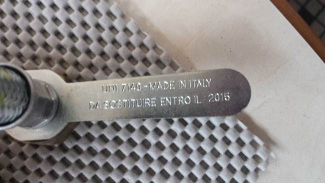

Mario vedi le maniglie dei tubi li sopra c'è la dicitura "cambiare entro il 2020 " x fare una foto dovrei smontare l'impianto ma adesso sono fuori per il W.e e mi serve il gas acceso 😊la normativa ?non c'era niente insieme ai tubi 😨
11/01/2007 37563
Inserito il 17/07/2015 alle: 15:47:05
In risposta al messaggio di manlazza del 17/07/2015 alle 13:48:28
Mario vedi le maniglie dei tubi li sopra c'è la dicitura cambiare entro il 2020 x fare una foto dovrei smontare l'impianto ma adesso sono fuori per il W.e e mi serve il gas acceso 😊la normativa ?non c'era niente insieme ai tubi 😨 Non nobis domine, non nobis, sed nomini tuo da gloriam
ok , esatto la data deve essere riportata sulla parte griffata , però mi suona stonata la data di scadenza , nel senso che dovrebbe essere riportata la data di produzione e non quella di scadenza , comunque per tubi flessibili che lavorano sulla media/alta pressione la scadenza è decennale dalla data di produzione , sulla stessa griffatura deve essere riportata anche la normativa di riferimento , senza quella normativa il prodotto non sarebbe idoneo , volendo la foto potresti farla sul tubo lato bombola che non utilizzi svitandolo dalla 3 vie o dalla bombola ma visto che sei fuori per il fine settimana lascia perdere e cerca di divertirti
manlazza
manlazza
25/09/2006 209
Inserito il 20/07/2015 alle: 14:17:02
In risposta al messaggio di ecostar del 17/07/2015 alle 15:47:05
che lavorano sulla media/alta pressione la scadenza è decennale dalla data di produzione , sulla stessa griffatura deve essere riportata anche la normativa di riferimento , senza quella normativa il prodotto non sarebbe idoneo , volendo la foto potresti farla sul tubo lato bombola che non utilizzi svitandolo dalla 3 vie o dalla bombola ma visto che sei fuori per il fine settimana lascia perdere e cerca di divertirti  ciao Mario
