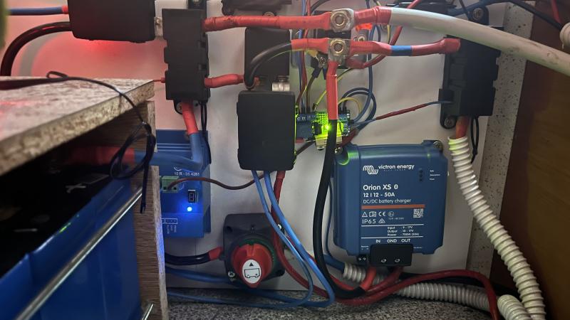

ho alternatore da 150A, a 50A l'alternatore cala cosi tanto di tensione che sto scaricando la bm SE ho tutte le altre utenze accese.
LA prova si fa così:
accendi il motore con TUTTI i carichi. Aumenta gli amp dal dcdc finchè non leggi con un tester direttamente sui poli della bm almeno 13V. A quel punto l'alternatore sta al limite, poi vedi tu quanto margine avere.
In generale il tuo dcdc dovrebbe parzializzare per impedire questa cosa. Se però metti i cavi maggiorati lui non parzializza..io ho lasciato i 10mmq, il mio parizalizza a 11.5V e grazie ai cavi la bm sta ancora a 12.8V. coi cavi per non avere dV alla col tirerei giu l'alternatore a 11.5V quando si accende il frigo e sto coi fari, bruciandolo sicuro.
Praticamente adesso l'autoparzializzazione mi tiene il dcdc tra 25 e 50A a seconda di quanti carichi ho, con la bm sempre a intorno a 13V
Devi scoprire a che tensione parzializza il tuo ma fallo col test che ti ho detto (fermandoti a 13V+il margine che scegli, non garantisco che 13V siano sicuri) perchè alcuni parzializzano veramente troppo tardi o non lo fanno.
