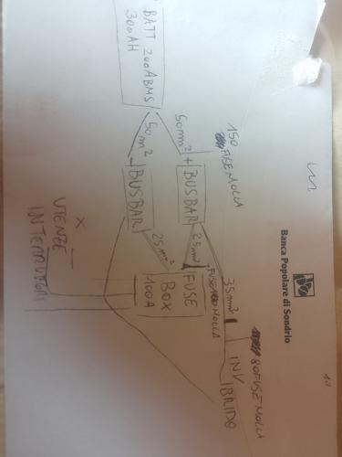

Ciao a tutti dopo aver visto le condizioni dell impianto e scheda e caricabatterie bruciato di un vecchio ma bel motorpolo 613td ho deciso di rifar tutto ma avrei bisogno di delucidazioni in merito a dimensionamento cavi e fusibili. dispongo di una 300litio con 200bms,bus bar rosso e nera 250A inverter ibrido 80mmpt con nominale uscita 1600w,  scatola porta fusibili max 100a e interruttori da 20 l uno  Facendo i conti con i calcoli classici da tabelle e con le regole qua lette sto facendo casino se riuscite ad aiutarmi Ve ne sarei grato ad esempio 200 a di massimo di una batteria alla bus bar secondo la canonica 4ax mm2diventerebbe 50 ma con 50 mm2 fai i cavi di avviamento di un aereo a momenti...se potete aiutarmi con sezioni e fusibili e relativa formula finale Ve ne sarei grato
impianto da zero, ma a partire da dove?
Perchè un mezzo di quell'età, dubito abbia un generoso alternatore e prima di pensare a tutto il resto pertirei porpio da quello.
Da quanti Ampere è?
Il mezzo ha l'aria condizionata?
Poi parliamo del resto.

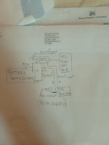

17545778129708199935026572686129.jpgAllora eccedo , a 50mm2 dalla tabella era giusto poiché tutto sotto il metro, oserei dire max 50 cm, sto utilizzando o il vecchio spazio della truma doppio corpo  o un gavone dinette, idem per il fuse posso metterne solo uno e da 150 alla batteria, non credo uno prima e dopo la bus sia un po' eccessivo , per il resto sembra apposto no? Inoltre ultimo chiarimento , io dispongo di cavi per avviamento belli cicci , o anche comprarne una matassa viene un quarto di cavi da 50mm2( li sto trovando su internet a fettine da 20, quasi 50 euro al metro!) non potrebbero andare bene sicché supportano i 5-7⁰⁰ampere di spunto? Per la questione alternatore è semplicemente che ora non ho il DC DC ed il mezzo senza revisione poiché lo sto smontando ed ho notato che per le poche utenze che sto usando il pannello scrauso regge, lo posso aggiungere tranquillamente in un secondo momento le litio non mi interessa sfruttarle al top, mi è capitata un offerta, dovevo cambiare batterie e pesano la metà delle agm

31/03/2004 21022
Inserito il 07/08/2025 alle: 18:45:47
In risposta al messaggio di Leopoldo1991 del 07/08/2025 alle 15:54:27
non ho capito la questione dei cavi...
PS: non è tanto se il DC-DC lo vuoi o no, il DC-DC va messo se usi una litio, specialmente con un alternatore così piccolo, il quale alla sola accensione di un utenza, ad esempio i fari, ti farà calare la tensione di parecchio...

I 50 mm al iniziali e dopo la bus bar al posto dei 35( 35 erano dimensionati sull mptt non sul  inverter integrato errore mio) per ora sto lasciando la linea completamente separata dal motore, vado a pannelli e via  appena trovo un DC DC piccolino ci penserò poiché mettere un 30  su un alternatore da 55 60a da dell assurdo per me )

Inserito il 07/08/2025 alle: 22:19:06
Non mi fiderei troppo dei cavi da avviamento. Devono reggere correnti elevate ma solo per pochi secondi (e non credo proprio siano da 50mmq), in una installazione fissa è diverso, tutto va dimensionato in modo che mai nulla possa scaldare. Se vai in un negozio serio di materiale per auto trovi cavo tagliato alla esatta misura che ti serve e capicorda dedicati, tutto di sicura qualità e a costi probabilmente inferiori rispetto alla rete.

Realizzare un impianto da zero di elevata potenza non è una passeggiata, già l'aver preso in considerazione i "fusibili a molla con levetta rossa" mi fa preoccupare.
Nell'ultimo impianto che ho fatto c'erano 2 BS al litio e un grosso inverter, per bilanciare il carico tra queste due BS ho usato cavi della stessa lunghezza, anche se una batteria era più vicina al bus-bar dell'altra.
Sul bus bar ho usato una singola vite inserendo il capocorda di una litio, poi quello dell'inverter, quindi il capocorda dell'altra litio, un unico dado, dotato di rondella grover, ha serrato quel... panino di 3 capicorda il cui contatto elettrico non usufruiva più di tanto del metallo della bus-bar... questo per dire che a parità di materiale e schema elettrico ci sono molti modi di lavorare.
L'inverter va protetto da differenziale (ascolta Ciro), la soluzione alternativa di avere tutto in "doppio isolamento" è molto difficile da ottenere, niente prese tripolari e già i classici morsetti a vite da elettricista fanno decadere il doppio isolamento.
Leggi sul manuale dell'inverter come implementare un differenziale.
Il tutto non dovrà solo funzionare, dovrai immaginare tutti i possibili guasti di apparati e cablaggi, compresi quelli improbabili, e capire come si comporterà l'impianto predisponendo tutto l'immaginabile per evitare rischi di comportamento imprevedibile.
Un esempio semplice semplice... se uno dei caricabatterie si guasta (MPPT, DC DC Charger, caricabatterie a 230V) fornendo energia senza controllo, il BMS proteggerà la litio scollegandola.
Come pensi di fare per evitare che in quel caso arrivino 18...20 Volt sull'impianto capaci di bruciare frigo, Truma, inverter e TV?
