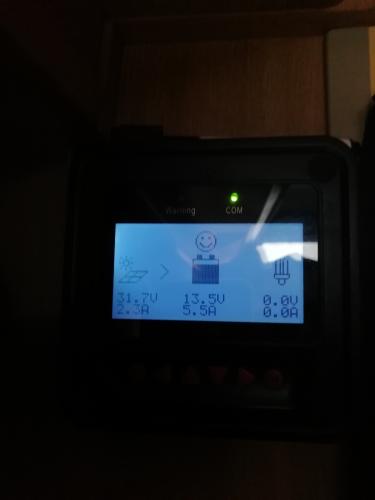

Sul pannello, visto il basso costo, se hai Spazio, come full timer (penso vedrai raramente la rete elettrica e capiterà di stare fermo senza muoversi) starei come Minimo sui 250 watt... 300 o 400 meglio... Sai... Col cielo coperto faranno una gran differenza :
Adesso, fine marzo, pioggia e molto scuro:IMG_20190330_112026.jpgIMG_20190330_112255.jpg
Con 160 w avresti 2.7A... Fa una bella differenza rispetto a 5.5...
