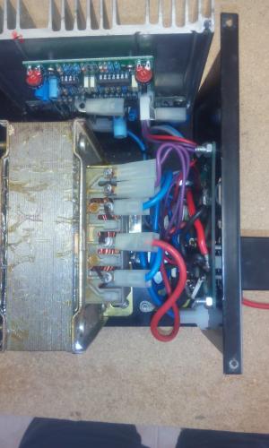

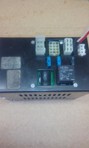

ecco le foto di quella scatoletta nera che dicevo

Senza un codice o una marca è dura, a meno che non becchi uno col camper che ha la stessa centralina e la riconosce ad occhio.
Ma cosa non ti funziona?

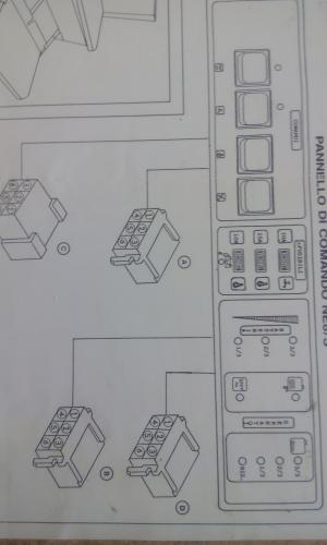

Misurando con il test le uscite dello zoccolino a 12 punti ho visto che non esce più di 5.5 volt
ho anche lo schema ma non riesco a inserirlo è in PDF

Fagli una foto e postalo.
facendo dei ponti potresti far saltare dei fusibili, bisogna studiarla bene, con lo schema è più facile.

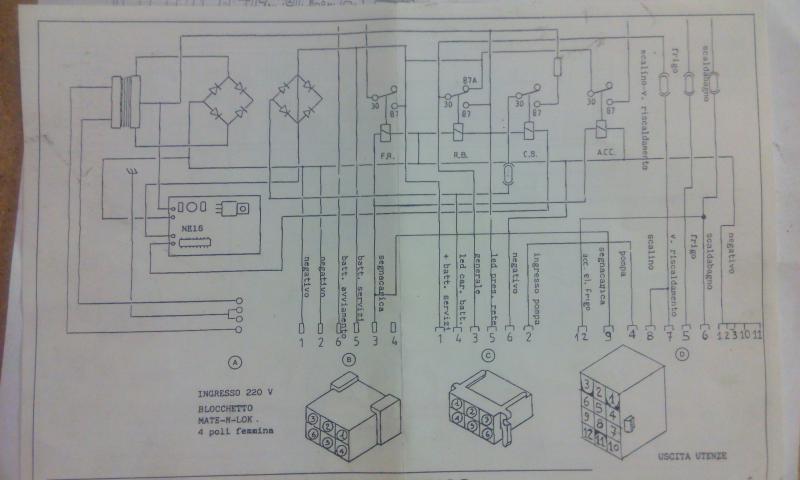

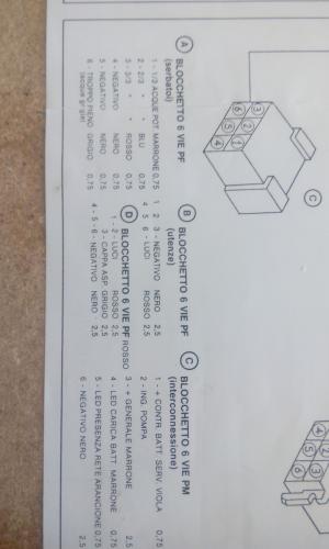

eccoci qua, questo è lo schema elettrico, va considerato che sullo zoccolino a 12 punti in uscita, cioè non quello saldato sulla scheda i posti n° 2 e 5 sono vuoti. Grazie per la disponibilità, ci aggiorniamo domani mattina, Buonanotte

Buongiorno, il relè che si vede in foto sembra che funzioni i ponti raddrizzatori onestamente non so cosa e dove siano.

quelle uscite sembrerebbero pilotate dallo stesso circuito: faresti nuovamente la foto allo schema in modo da farci entrare proprio tutto tutto?
Nel frattempo, rifai le misurazioni prendendo un punto di massa "sicuro"? Telaio, batteria, massa certa insomma.

Ciao di nuovo,
guardando lo schema i connettori 6 e 12 del blocchetto D sono collegati assieme quindi dovesti leggervi la stessa tensione, idem 7 e 8 del blocchetto D sono insieme al 3 del blocchetto C "Generale".
Prova quindi a ripetere la misura anche su C-3 e vedi se risulta uguale a 7,8 - D.
Prova così a mappare "dove, cosa".

Ciao di nuovo, guardando lo schema i connettori 6 e 12 del blocchetto D sono collegati assieme quindi dovesti leggervi la stessa tensione, idem 7 e 8 del blocchetto D sono insieme al 3 del blocchetto C Generale. Prova quindi a ripetere la misura anche su C-3 e vedi se risulta uguale a 7,8 - D. Prova così a mappare dove, cosa.
allora, punto 3 blocchetto C da 12.9 volt  ma viene da pannello di comando
punti 6 e 12 blocchetto D  stessa tensione 5 V    la pompa punto 4 prende tensione dal punto 2 blocchetto C quando accendo l'interruttore sul pannello comando.

ciao ho fatto una prova,
ho collegato con un cavetto il positivo punto 5 o 6 del blocchetto B prima con il punto 12 poi con il punto 8 e infine con il punto 6 del bloc. D   ragazzi  funziona tutto sicuramente c'è qualche  pista o dei contatti che non vanno devo capire quei punti da dove prendono corrente.
che dite se porto un positivo direttamente sul circuito stampato con un fusibile esterno?
