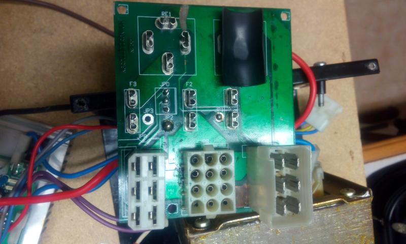

ciao ho fatto una prova, ho collegato con un cavetto il positivo punto 5 o 6 del blocchetto B prima con il punto 12 poi con il punto 8 e infine con il punto 6 del bloc. D   ragazzi  funziona tutto sicuramente c'è qualche
pista o dei contatti che non vanno devo capire quei punti da dove prendono corrente. che dite se porto un positivo direttamente sul circuito stampato con un fusibile esterno?
In quale punto dello stampato pensi di portarlo?

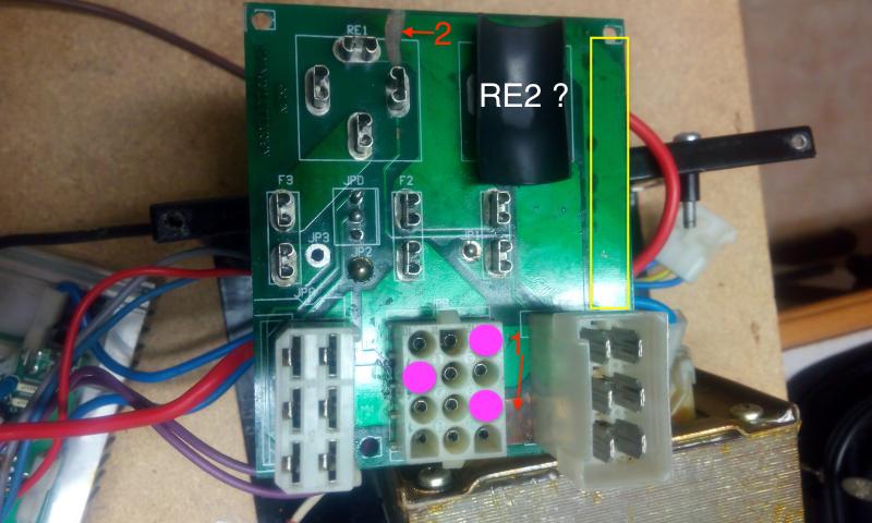

avrei pensato ad una modifica così, visto che i punti non funzionanti sono quelli uniti dal segno rosso,
porterei il cavetto come il segno giallo ovviamente inserendoci un fusibile in mezzo

avrei pensato ad una modifica così, visto che i punti non funzionanti sono quelli uniti dal segno rosso, porterei il cavetto come il segno giallo ovviamente inserendoci un fusibile in mezzo
Ma non è che si è semplicemente bruciato un rele da stampato? smonta tutto e segui le piste come già suggerito, è decisamente meglio

Inserito il 17/08/2018 alle: 23:02:45
ho smontato la scheda ripulita e ricontrollato le piste, francamente non sono un esperto di elettronica e non ho neppure un banco adeguato alle prove, anzi non ho nemmeno un alimentatore, le varie prove le ho fatte sul mezzo, l'unico relè è quello che si vede in foto e funziona i fusibili vanno bene e non saltano, le piste sembrano buone non so più cosa guardare e corrente continua a non arrivare o perlomeno non sufficiente.
Domenica vorrei andare via ho già perso tre giorni e al momento l'unica soluzione mi sembra quella della modifica, tanto a questo punto si tratta solo di una settimana, ovviamente è mia intenzione testare il tutto domani per essere sicuro ( per questo voglio mettere il fusibile in più, alle brutte lo levo e interrompo l contatto ) poi la prossima settimana vado da un esperto.
Cosa ne dite?

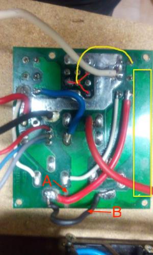

Provi a mettere una foto dello stesso punto ma faccia opposta della basetta?

Ma in definitiva cosa fa questa centralina?
gestisce la carica a 220v e tramite alternatore e mi pare devi le utenze dalla bs al trasformatore.
Se tu mandi un cavo della BS direttamente ai cavi delle utenze, con fusibile, non sei più sicuro di andare in vacanza tranquillo?

Buongiorno, ho provato a capire come è fatta ma dovrei averla tra le mani, ecco alcune osservazioni: a mio avviso sono già state eseguite riparazioni o modifiche, guarda il cavo segnato come B e le piste abrase segnate come A.. inoltre controlla la pista segnata come "1" perchè ha il tipico colore di quella che ha perso la protezione per surriscaldamento, potrebbe anche essere semplicemente interrotta. Inoltre hanno chiuso RE2 con guaina in gomma e parallelato a RE1, chi sa a cosa sarebbe servito..In definitiva, non sapendo le correnti in gioco, se vuoi fare la modifica veloce falla ma stai mooooooolto attento ed usa cavo di qualità e dimensioni adeguate..

ciao, in effetti avevo notato tutti quei fili strani per un circuito stampato, tra l'altro fino a che non si è presentato il problema mai mi sarebbe venuto in mente di mettere mano la sotto, e si che in 17 anni, di modifiche ne ho fatte, vuoi per migliorie vuoi per guasti e rotture ma la centralina ( la chiamo così per convenzione) non l'avevo mai toccata se non per toglierla una volta quando si crettò il tubo dell'acqua. comunque la modifica l'ho fatta con cavo di 2 fusibile da 15 e per adesso tutto funziona, non frigge nulla e non ci sono fumi strani, durante il giorno devo sistemarlo per partire così lo tengo sotto controllo.

comunque sono felice di potervi dire che è andato tutto bene, il mezzo ha funzionato a dovere, la modifica alla centralina ha retto bene non ha mai scaldato o fritto.
