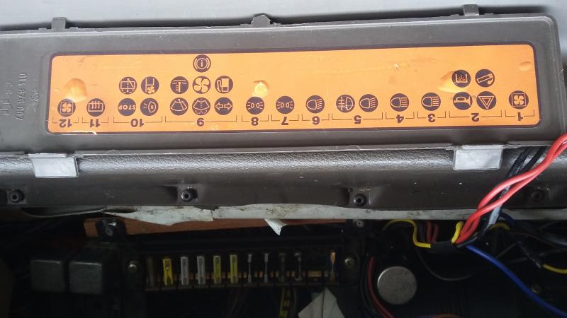

heya ciao a tutti di nuovo! ho un altro meraviglioso problema con il mio vecchio wyngamm fiat ducato del 1985, Mr.Poo, appena risolto uno ovviamente ne salta fuori un altro, povero nonnino! pero e´´bravo, siamo arrivati di nuovo in finlandia ma dopo tutti gli elettrauto che ho girato e che non ne vogliono mezza o non hanno tempo o voglia di metterci le mani, complice anche la barriera della lingua a volte, ho deciso di scrivere di nuovo qui sul forum, un grazie immenso in anticipo a chiunque volesse o potesse darmi consigli o delucidazioni sul problema in questione, sul quale inoltre mi sono incaponita da ormai tre giorni a smontare, testare, studiare da sola ma come al solito...hey! sono pur sempre ignorante come una capra! perö imparo tanto,sopratutto anche grazie ai consigli che tanti di voi mi hanno dato in sti mesi e mr.poo tiene botta e torna a nuova vita sempre di piu..quindi un mega thanks! dunque:

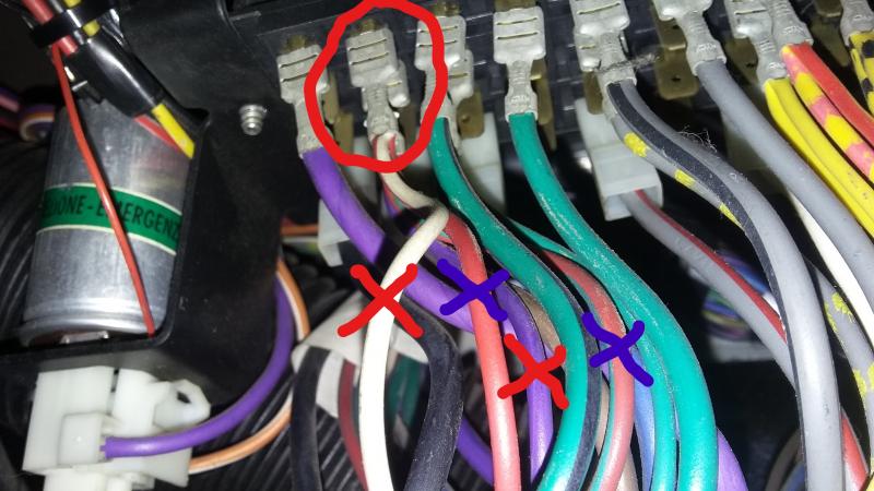

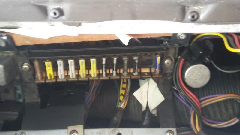

c e' un bellissimo corto circuito da qualche parte, parte sicuramente dal secondo fusibile che potete vedere in foto
ok chiedo scusa ma la foto e´al rovescio e non riesco a girarla perche´sto caricando da computer finlandese e non capisco una mazza..stesso discorso per accenti e apostrofi, sorry.
comunque e´il secondo fusibile che e´collegato a accendisigari, luci laterali in cabina, clacson, doppie frecce...non so perche´ma viene coinvolto anche lo stereo che quando il fusibile salta muore con tutto il resto. foto dello schemino comprensibile anche alle capre come me
sempre al rovescio naturalmente damn it!
ovviamente io il fusibile l´ho gia´cambiato tre volte ma continua a saltare quindi, siccome non avevo tempo di lasciarlo dall´elettrauto in italia perche´ho un lavoro qui a nord che mi aspetta tra 3 giorni, ho scollegato lo stereo e láccendisigari e li ho ricollegati alla BS e entrambi funzionano senza alcun problema. cosi´facendo mi sembra chiaro che forse posso escluderli come causa del corto no? perche´pur essendo scollegati dal fusibile il fusibile continua a saltare...pero´non so! comunque cosi´facendo ho fatto 2700 km senza problemi da parte del corto. purtroppo due giorni fa mentre guidavo ho premuto per errore il pulsante delle doppie freccie invece di quello delle luci che sono uno affianco alláltro e me ne sono accorta solo quando, sempre guidando ho cercato di mettere la freccia a destra e mi sono resa che non funzionava, inoltre ho sentito una gran puzza di bruciato e cosi´ho pensato che forse premendo le doppie avevo fuso anche le normali, era tardi e ho parcheggiato preoccupatissima con l´intenzione di cercare un elettrauto il giorno dopo. il mattino seguente pero´ metto in moto e le frecce funzionano! come e´possibile? pero´una gran puzza di bruciato e fumo che esce dalla ventola. e il fumo infatti si spiega...nel mio muovermi avevo messo per errore la ventola su ON che non ci deve assolutamente stare perche´e´rotta anche lei...si e´rotta in lapponia lo scorso marzo ed e´un altro dei problemi da risolvere. una volta spenta, la puzza e´scomparsa, le frecce funzionano e tutto e´tornato in uno stato accettabile per guidare altri 1200 km perö´il problema rimane e io vorrei risolverlo.

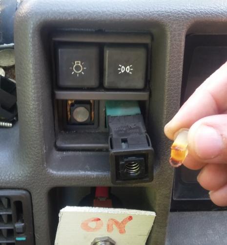

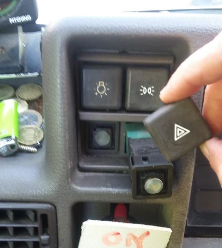

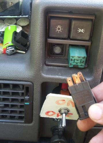

siccome poi mi ci sono incaponita in sti tre giorni di pausa nel sud finlandese, ho smontato un po´di robe lo stesso per vedere se vedo meglio o trovo qualcosa queste sono le foto dei pulsanti doppie frecce20180607_195718.jpg

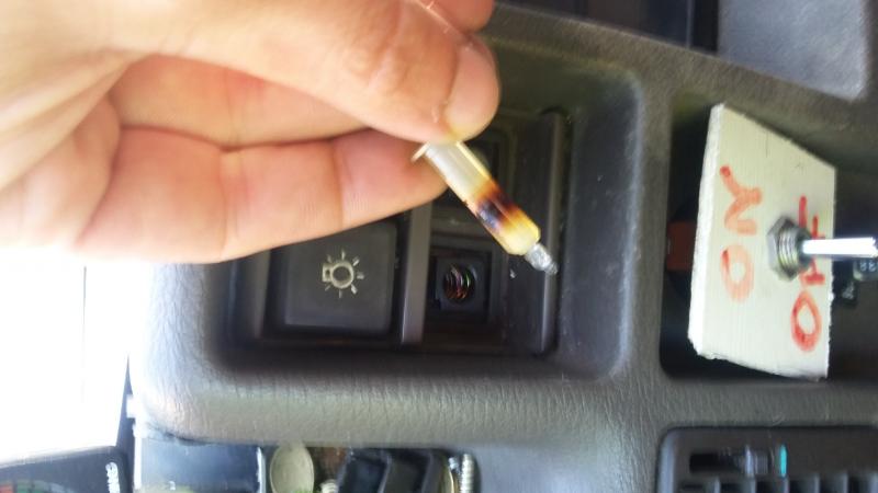

dentro c´ho trovato queste meravigliose plasticuzze bruciate con rispettive lampadine saltate, anche se secondo me sono cosi´da 10 anni non credo siano la causa del corto ma accetto volentieri pareri in proposito. ho cercato di smontare la plastica sotto il volante ma non mi fido a farlo ora, sia mai che mi rimane in mano poi come ci arrivo in svezia! pero´ci volevo provare per controllare gli attacchi del clacson. il clacson e´morto anche quando ho rimesso il fusibile. quando ho rimesso il fusibile l´ultima volta tutto rifunzionava per 3 minuti tranne il clacson´. ultima informazione che ritengo utile sul problema e´la foto dei fili collegati al fusibile
sono uno rosso e uno bianco assieme e uno viola e uno striato rosso e verde assieme.

Il rele/intermittenza delle frecce,è quel cilindro in alluminio che si vede li in parte,col nastrino verde.Potrebbe essere lui il responsabile.
Le plastichine dei pulsanti si cuociono col calore delle lampadine,peraltro inutili.
I pulsanti,sono generalmente abbastanza robusti,difficile si rompano.
Come detto,potrebbe essere il clacson che indurito o arrugginito fa saltare il fusibile,oppure il cilindretto delle frecce.
Non smontare il cruscotto,non serve,di tutto l'mpianto elettrico del vecchio Ducato,i veri punti deboli sono 2:le masse nel vano motore(si ossidano e non fanno contatto,non è il tuo caso)e la fusibiliera in foto che in caso di sovraccarico tende a scaldare...
