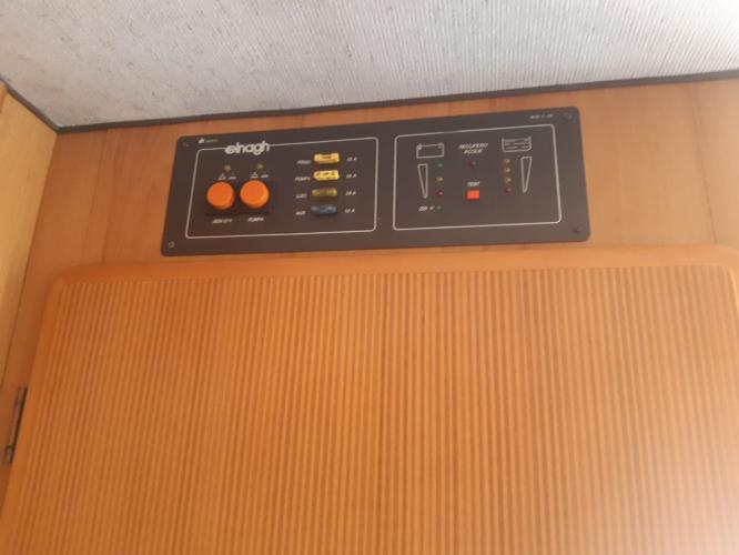

Quello in foto é il pannello di controllo, la centralina o é sotto sedile passeggero o in qualche armadietto/ cassapanca. Quello che chiami caricabatterie, potrebbe essere la centralina, se ha anche le uscite delle utenze a 12  v.

Quello in foto é il pannello di controllo, la centralina o é sotto sedile passeggero o in qualche armadietto/ cassapanca. Quello che chiami caricabatterie, potrebbe essere la centralina, se ha anche le uscite delle utenze a 12  v. ciao
Ecco... grazie dell'informazione! cercherò bene per trovarla, quindi una centralina deve esserci per forza e potrebbe fare da caricabatterie quando sono collegato alla 220? Se la trovo cerco di allegare qualche foto, comunque spulciando bene qui sul forum  ho trovato una discussione con uno schema simile a quello che vorrei fare io, lo allego

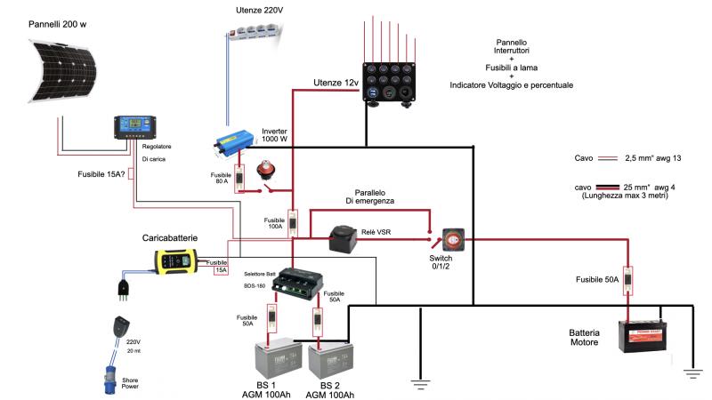

Impianto%20elettrico%20van_7_001(2).jpeg con una variante per l'inserimento dell'Nds imanager. So che parlo di cose che non conosco, ma chiedo a voi esperti perché mi piacerebbe imparare

Inserito il 02/02/2021 alle: 22:01:34
Esatto , potrebbe essere così.

Inserito il 02/02/2021 alle: 22:22:07
Da quel che vedo e considerando che si parla dell'89 la centralina (interruttori e fusibili) è tutta li. Il mio rimor '88 era del tutto simile.
Poi da qualche parte c'è il carica batteria, potrebbe essere un semplice trasformatore o quasi, se vuoi trattare bene la BS (quando sei allacciato a 220) sostituiscilo con un CB da 10/15 A.
Io metterei anche un voltmetro, quei pallini per le batterie non servono a niente. Se vuoi fare le cose per bene metti un voltmetro / amperometro, in modo da avere tutto sotto controllo.

spulciando bene qui sul forum  ho trovato una discussione con uno schema simile a quello che vorrei fare io, lo allego  con una variante per l'inserimento dell'Nds imanager. So che parlo di cose che non conosco, ma chiedo a voi esperti perché mi piacerebbe imparare
vedo le prese a 230V alimentate solo attraverso l'inverter, non ne vedo il motivo
ti ringrazio, suggerimenti per una modifica dello schema?

ti ringrazio, suggerimenti per una modifica dello schema? p.s. avrei individuato questi pannelli, ne metterei 2 e questo regolatore, è sufficiente da 30A?
sulle modifiche mi astengo, sui pannelli perché due?
