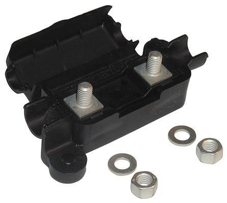

Prima domanda:  non vedo il fusibile generale, a meno che non sia questo:
(scusate la pessima foto).
È una scatolina nera (aperta in foto) che si trova vicino alla batteria (che è sotto la seduta della dinette). Collega il polo positivo della batteria con un cavo (rosso) che poi entra nello staccabatteria. Il polo negativo è collegato con un cavo nero tramite scatola analoga. Il cavo rosso che si vede in foto non c'entra, viene dal controllo di carica del pannello solare. . La scatola dovrebbe essere questa della mta, solo che non vedo nessuna scritta sulla barra che collega i due bulloni. Non mi sembra un fusibile.image(7384).png

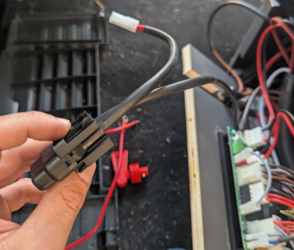

Guardando nella scheda di derivazione (NE355), ho notato un cavo che si sdoppia direttamente dal cavo positivo della batteria servizi (prima dello staccabatterie). Cavo che dopo aver passato un fusibile a 20A ritorna nel cablaggio del camper. Ho provato a staccarlo ma continuano a funzionare tutte le utenze, l'unica che non ho testato è la truma combi, che però per quello che ho capito dovrebbe uscire dalla scheda di derivazione con il suo fusibile sulla fusibiliera e non "dietro" il pannello.
Il cavo in questione è questo:
Cosa potrebbe essere e perchè è attaccato direttamente alla batteria *prima* dello staccabatteria?

La foto è davvero poco leggibile, ma se si tratta dell'alloggiamento postato nell'immagine successiva, allora è un fusibile, come del resto sembra logico vista la posizione. Se lo smonti potrai leggere l'amperaggio, tipicamente intorno ai 50A. Per proteggere l'inverter - che monterei dopo lo staccabatteria - metterei comunque un fusibile dedicat, dello stesso tipo (da 30A, va bene, specie se non lo usi mai a tutta potenza).

Ho trovato anche io quel cavo collegato allo staccabatteria con fusibile, ho provato a toglierlo e testare tutti gli utilizzi e funzionano, l'ho seguito ma lo perdo in zona sedile passeggero... ho pensato ad una predisposizione ma non saprei cosa sia!
